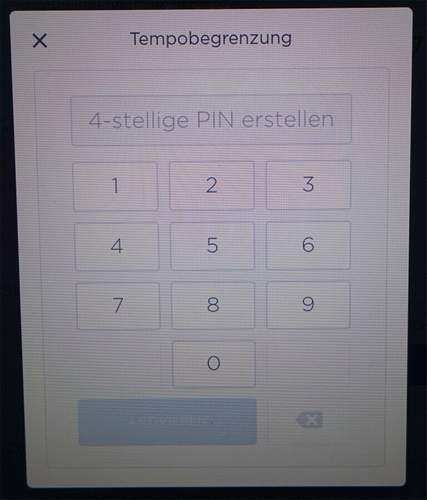

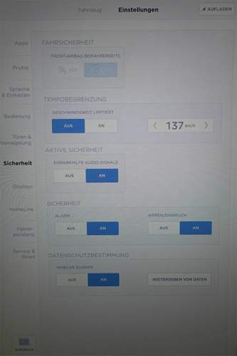

Hab letzte Nacht auch die 2018.24.1 bekommen und heute morgen gleich mal eine kleine Testfahrt über 40km gemacht. Am AP konnte ich keinerlei Veränderungen feststellen. Er fährt, wie auch schon mit der 2018.21.9, sehr solide und zuverlässig. Am "Nag"-Verhalten hat sich nichts geändert. Dies betrifft allerdings eh nur die "Freihand"-Fahrer. Mit Hand am Lenkrad und aktivem AP bekomme ich nach wie vor keinerlei Warnhinweise.
Die Tempobegrenzung ist ganz nett, aber wohl nur für Leute interessant, die ihren Wagen verleihen. Weitere Veränderungen konnte ich bisher nicht feststellen.
Tempobegrenzung
Tempobegrenzung-pin
