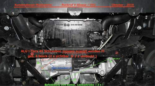

Zur Klarstellung:
bei der Kundendienst-Maßnahme im letzten Herbst, ging es um den Austausch von 4 Stück Torx-Schrauben
M6 aus Aluminium, welche durch Streusalz u. Lauge bereits bombenfest-gefressen im Lenk-Getriebe steckten.
Das selber austauschen habe ich mir nicht getraut, weil die Gewinde bereits nach wenigen Jahren so festgefressen war, das der 45er Torx-Kopf eher weggeflogen wäre ... bevor die Schrauben sich gelöst hätten.
Der 😁 hat die KDM sauber u. schnell durchgeführt u. das kompl. Lenkgetr. kräftig eingewachst.

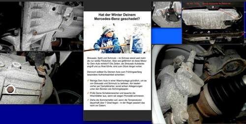

Nachtrag:
Trotz vorbildlicher Unterboden-Abdeckung hat auch beim MB das wasser-verdünnte Streusalz an jedem ALU-Bauteil "ganze Arbeit" geleistet. s. Foto 2
KDM Lenkgetriebe
Alu zerfressen!
TÜV ohne Update bekommen
