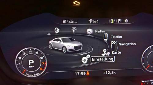

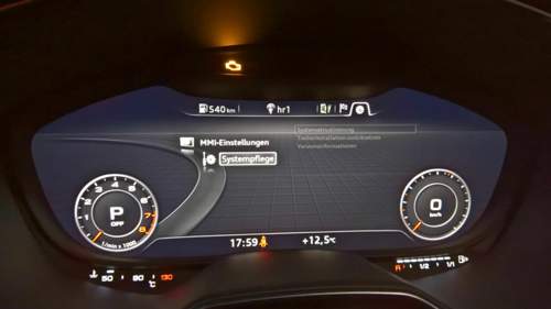

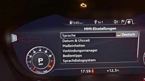

@phl06 schrieb am 11. März 2018 um 17:49:55 Uhr:
Wo genau kann ich meine Versionsmnummer finden?
– Taste MENU auf der Mittelkonsole drücken
- Mit dem Drehrad "Einstellung" markieren, dann dies durch drücken auf selbiges auswählen
- linke Steuerungstaste am Lenkrad drücken
- Systempflege (der Punkt unter "MMI-Informationen"😉 mit der linken Rolle anwählen und dann auf die Rolle drücken
-> "Versionsinformationen" auswählen. Dann erscheint die Softwareversion.
Siehe angehängte Bilder aus meinen "Anfängen" vor ca. 2 Jahren.
Meine Version ist aktuell immer noch die Gleiche wie beim Kauf in Juni 2015 (Modelljahr 2016), die Nr. 0229. ein Update nicht nicht nötig (sagt die Werkstatt).

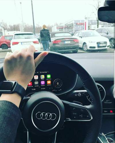

Hätte da mal eine Frage zum VC . Sieht das bei euch auch so aus oder ist das irgendwie ein neues Update ?
Liebe Grüße
Also so habe ich es am TT nicht.
Ich auch nicht bekommt man es als update ?
Wäre mir neu.
Habe es so beim S4 und beim TT gibt es das sicherlich erst beim neuen.
Das ist das Smartphone Interface (Apple Car Play / Android Auto). Gibt es auch jetzt schon. Sogar zum Nachrüsten, aber erst ab MJ 2017 (auch wenn auf der Audi Seite steht, dass man es ab MJ 2015 nachrüsten kann).
