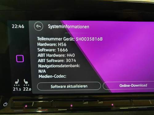

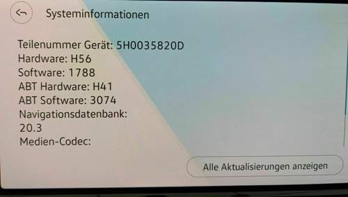

Ich glaube ja nicht, dass wir die 1788 als software bekommen. Es hat sich auch seit 23.11.2020 die Teilenummer für das Infotainment System geändert. Also auch hardware. Schaut auf die Teilenummern (beides discover Media)
Ab da an geht auch "Ziele ans Navi" senden wieder.
-107
20210106
Moin, handelt es sich bei den Bildern um ein und das selbe Fahrzeug??? Index B ist mMn nur im GTE verbaut. LG
wo hat sich den die Hardware vom Infotainment geändert? Egal welcher Index ist es H56. die ABT-Hardware scheint denke ich nicht so wichtig, da es sich hier um das Display mit dem Touchslider handelt.
sind die Teilenummern beide aus dem Golf? bisher habe ich immer nur Indexänderungen gesehen. Und die Hardware scheint bei der neuen Teilenummer auch die gleiche Version zu sein.
Ich glaube das ein Nummer das PRO und das andere das Media ist.
Ich fahre ein GTE mit Index B , mein kollege ein GTI mit Index D (Fahrzeuge sind beide aus Produktion KW 50 und Discover Media)
Mein eHybrid hat auch 16B am Ende. Ist Discover Media.
Ja aber wenn ihr das Bild genau anschaut, dann scheint die komplette Teilenummer inkl. Index anders.
Deswegen meine Vermutung zwecks Media und Pro, wobei das auch nicht sein kann.
@Bora79 schrieb am 8. Januar 2021 um 14:09:26 Uhr:
Habe 16B beim DP im GTI. Gebaut KW47.
ich schreib jetzt einfach mal meine Daten hier rein - vielleicht bekommen wir so etwas mehr Transparenz (Radio Modell - Teilenummer - Software):
DM - 5H0035816B - 1664
Würde mich interessieren ob jemand DM - ..816B - 1788 hat?
Krass. Das DP hat auch bei der Teilenummer 16B am Ende????? Ist es das gleiche Steuergerät?
Vielleicht schreiben wir alle mal unsere Teilenummern, ob DM oder DP dazu inklusive software Nummern.
Bin gespannt wer schon alles die 20D. Glaube nicht daran, dass jemand 16B und 1788 hat. Aber abwarten :-)
Weil, so wie es ausschaut ist es nicht nur ein anderer index, sondern eine komplett andere Teilenummer, die die Softwarefehler 1788 hat.

Hab 20D und 1788 Hardware H56
