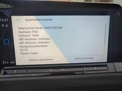

@Topse1978 schrieb am 29. Dezember 2020 um 11:55:54 Uhr:
@David184 schrieb am 23. Dezember 2020 um 14:32:13 Uhr:
Hier der beweis
Hi, mein Leon ( KL) war gestern wegen Steuergeräteupdates ebenfalls in der Werkstatt. Aber der Softwarestand ist bei mir immer noch 1664.
Fahre den 1.5 etsi. ( EZ 08/ 2020)
Wie hast du die neue Software bekommen ? Händler angesprochen oder war es eine Serviceaktion von Seat ?
Gruss Tobias
Erstmal bist du hier falsch. Das ist das Golf forum.
Zweitens ist das eni Bild aus dem Seat Leon forum.
Und drittens ist das ein frisch ausgeliefert Leon gewesen der die Software ab Werk schon hat. Die Händler bekomme diese erst später vermutlich Ende Januar. Dann kannst du nochmal zu Händler und dei Fahrzeug wenn es weiterhin Fehler aufweist updaten lassen.

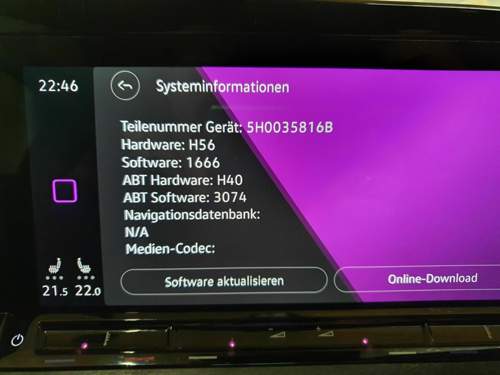

Heute meinen GTD abgeholt, SW1666 - gebaut in KW48.
Problem mit dem Hauptnutzer besteht ebenfalls ... Sonst habe ich noch keine Bugs entdeckt außer, dass die Bedienung oft ruckelt
Bei den GTE meiner Frau haben die das discover Media gestern getauscht und es ist auch nur 1666 und die Teilenummer 5h0035816b.
Somit auch nur ein "altes" Teil oder?

Habe Pro mit 1788
Media = 1666 bei mir
Pro = 1666 und erhebliche Probleme damit. Nächste Woche habe ich einen Termin beim Freundlichen. Vielleicht kriege ich ein Update auf 1788.
