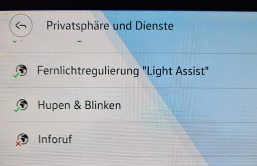

Geh mal im Hauptmenü auf
Nutzer
Dann
Privatsphäre und Dienste
, nach unten scrollen und den Haken bei
Personalisierung
rausnehmen.
Bei mir seitdem keine Meldung bezgl. Einstellungen mehr ( SW 1896 ).
Viel Erfolg
Mfg Mario

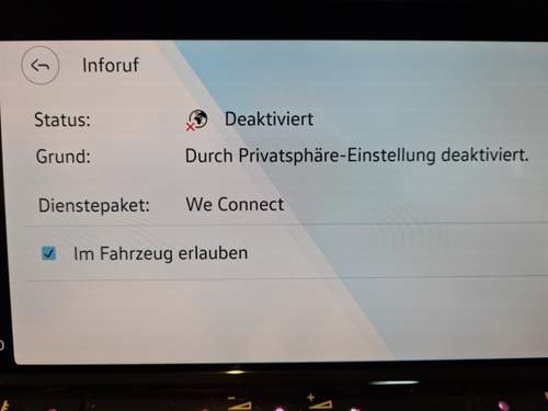

Ich habe heute auch mal in den detaillierten Privatsphäre-Einstellungen nachgeschaut und bin darüber gestolpert, dass nur bei Inforuf ein rotes X steht. Habt ihr das auch? Scheint mir ein weiterer Bug zu sein. Bei mir ist die geringstmögliche Privatsphäre-Einstellung ausgewählt.
@Crash_Eddie ist bei mir auch so.
