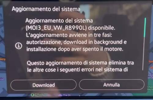

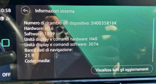

Heute Morgen kam also das 1899-Update auf dem Golf 8 meines Freundes an. Eine Datei mit weniger als 1 GB wurde heruntergeladen (MOI3_EU_VW_R8990L) und dann nach 20 Minuten installiert. Das Ergebnis war Teilenummer 5H0035816K und Software 1899. Es gab keinen zweiten Download.

Es kann sein, dass sie mit Index G früher ein OTA-Update erhalten als eine J-Version.
Denn die version 1896 G wurde bereits ab Mai 2022 bei autos mit 91CU verbaut, oder könnte das eine falsche vorstellung sein?
Sollte die gleiche sein, wenn Sie die OUF1-Servicekampagne haben.
Wenn Sie die 1899 OTA erhalten, wird Ihre Teilenummer zu 5H0035816L.
