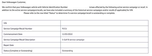

Ich habe im Internet die Messungen für den 91CU gefunden und die Mindestversionen verglichen, die ich in mein Fahrzeug einbauen muss:
Adresse der Steuereinheit - Steuereinheit - Die zu aktualisierende Version -> Meine Version im Fahrzeug.
0003 - Elektronische Bremsen - 0022 / 01234 -> 0020
003C / 063B - Spurwechselassistent - 0284 -> 0284
005F - IMMI - 1896 -> 1668
006C - Rückfahrkamera - 0314 -> 0193
0009 - Zentralelektrik - 0159 -> 0136
0019 - Diagnoseschnittstelle für Datenbus - 7319 -> 7068
0047 - Soundsystem
0075 - Telemetrischer Notruf - 0142 -> 0075
0076 - Parkkontrollsystem - 0577 / 0578 -> 0026
8107 - Antennenmodul - 0083 -> 0078
00B7 - Zugangsberechtigungssystem - 0706 -> 0703 - diese Erinnerung sollte dieses Modul nicht einmal aktualisieren, da es bereits zuvor hätte aktualisiert werden müssen.
0008 - Elektronisches Heiz- und Klimatisierungssystem - 3440 / 0440 -> 3130
Was denken Sie? An meinem Fahrzeug scheint nichts getan worden zu sein.
Vielen Dank!
Alex.

Sie haben Gateway B und dafür gibt es keine Lösung.
Hast du mal nachgeschaut, ob deine Vin überhaupt vorhanden ist?
https://www.volkswagen.com.au/.../service-campaigns-recalls
je hebt gateway B en daar is geen oplossing voor, althans als ze de gateway vervangen
Heb je gekeken of je vin uberhaupt voor komt.
P,S, I have send you PM Dutch
Danke für deine Antwort,
Ich habe mich gefragt, ob ich einen Rückruf von 91CU erhalten habe.
Wir sind uns doch einig, dass ein Fahrzeug, das wegen 91CU zurückgerufen wird, mindestens die Version 1896 haben muss und die verschiedenen Elemente aktualisieren muss? Warum wird mein Fahrzeug sonst zurückgerufen? Die Brücke B muss ausgetauscht werden, um die Updates durchführen zu können, oder? Ich verstehe gar nichts mehr! Aber ja, mein Fahrzeug ist von der Rückrufaktion 91CU betroffen.
Ich habe gesehen, dass er das Gateway aktualisieren oder austauschen muss, um die Arbeiten durchführen zu können.
Alex.

Hab jetzt endlich nach langem Hin und Her das Go für den Gateway-Tausch. 91 CU wird bei mir ein zweites Mal durchgeführt und dann erhalte ich endlich auch das Update. Habe um 1898 gebeten, mal sehen, was ich bekomme.
Hatte mich erneut an die Kundenberatung gewendet und diese hat dann mit meinem Serviceberater diesmal in meinem Sinne entschieden.

Nein. Muss nicht.
Bei einigen Fahrzeugen sind nur vereinzelte Schritte der 91CU angewiesen.
So kann es sein, dass man trotz 91CU auf 16xx kleben bleibt.
Warum wieso weshalb: keine Ahnung.
So war es bei mir. Deswegen bekomm ich die 91CU noch mal mit dem Gateway-Tausch verabreicht.
