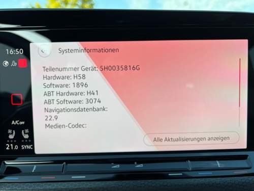

Hab bei mir geschaut, habe die H58.
Von März 2021
.jpg
Ääää, what? Marki du hast H58?! Hat dir VW beim Austausch die neue Hardware eingebaut ja... das is n Ding. Normal heißt es doch immer es kommt das gleich rein wie vorher.
Ja, stimmt ja auch. HW-Teilenummer ist die selbe. Was wieder dafür spricht, dass da H56 und H58 ein paar Änderungen in den Innereien bekommen haben, aber das nur für Entwicklung und Teilelieferant ne Rolle spielt.
Stimmt, die Teilnummer bleibt ja gleich. VW bestellt die Teilnummer und bekommt dann H56 oder H58. Macht kein Unterschied.
@BlackShadow250 schrieb am 10. Oktober 2022 um 17:35:12 Uhr:
@BlackShadow250 ich bin mir echt nicht sicher. Es wurde neulich das STG fürs Infotainment ausgetauscht. Von der Hardware hat der nichts erzählt.
Oder hatte ich die H58 schon von Anfang an? Hab doch hier damals mal ein Bild gepostet.
Du hattest H56 - deiner ist älter als meiner.
5H0035816 ist das Steuergerät, was bei dir getauscht wurde :-)
@newty mir war auch so. Nur komisch, ich dachte man bleibt auf der H56. War vorhin etwas unsicher.
Du weisst da mehr als ich. Aber Dir glaube ich das natürlich 🙂
Wie oben schon: Die HW-Nummer bleibt, die sehen wir dort nicht. Die HW-Version kann sich ändern. Wäre dumm, wenn man in der neuen HW z.B. ein thermisches Problem löst, die Fertigungskosten senkt oder schlicht den Speicherchip getauscht hat und dann - bei gleichem Leistungsumfang - den alten HW-Stand in die Fertigung, ins Lager und ins Auto parallel zwingt.
ja hatte das gelesen.
Also scheint es normale Vorgehensweise zu sein. Läuft ja so fliessend wie vorher.
