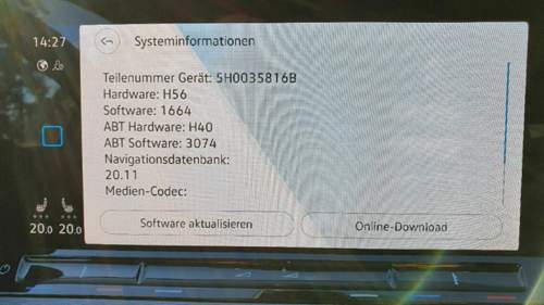

Ich wurde letzte Woche angerufen, dass für mein 16B die 1668 zur Verfügung steht
Auf dem Foto ist auch 1666 drauf, nicht 1668.
Doppelpost
@ulliboy schrieb am 19. Februar 2021 um 18:03:37 Uhr:
Genau, ich suche 1668 auf einem 16B
Verpeilt, sorry
Voila, allerdings ein 1.5 eTSI
Prima. Danke. Dann kann ich das Montag so weitergeben.
@meyblue schrieb am 19. Februar 2021 um 23:31:22 Uhr:

Seit meinem Rückruf und Infotainment Update auf 1668 habe ich auch das Problem, das das Auto immer online ist. Aber sich den Status abzurufen oder die Standheizung zu programmieren oder einzuschalten und den richtigen Status angezeigt zu bekommen gleicht einem Glücksspiel.
Habe das dem We Connect Support gemeldet. Eine Fachabteilung soll an dem Problem dran sein. Ich bin wirklich mal gespannt.

Falls du "nicht immer online" meintest: Meiner ist seit dem Update auf 1668 "immer online" (mit ganz kleinen Ausnahmen, vermutlich weil die eSIM keine Verbindung zum Netz hatte).
Im Gegensatz zu 1664 läuft jetzt WeConnect gut.
