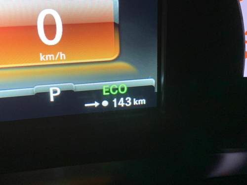

Ein Eindruck von gestern: Eco an / Klima aus: 143 Km Reichweite angezeigt
20190602-142930571-ios
Ja das habe ich auch in etwa. Aber Eco aus und Klima an bums 95km

Dann verstehe ich das Problem nicht, dann sollte deiner mit Eco an und Klima aus doch auch deutlich über 100Km kommen.
Dass eine elektrische Klima ein Stromfresser ist, sollte jedem klar sein, genauso die Heizung.
Ohne Klima zeigt er jetzt im Sommer 105-110. mit Eco dazu 115-120.
Im Winter waren das ohne Eco und mit Klima 65-70.
Edit: soeben fuhr ich und er zeigte bei Klima aus und Eco aus 92. 18 grad außen. Mit Eco 105.
Im allgemeinen steigt dad dann etwas wenn ich länger fahre.
Das Problem ist, dass er selbst nur mit Lüftung an ohne groß Heizung Kühlung nicht über 100kommt.
Was nützt mir ein Auto, welches nur mit Klima aus seine Reichweite schafft.
Im Sommer mag das gehen, da Cabrio. Aber auch da ist es bei 10 Grad am Morgen unangenehm.

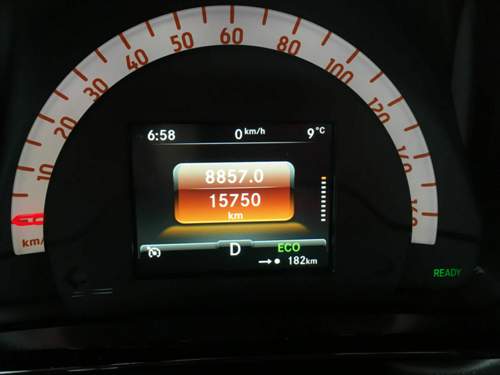

Der Smart meiner besseren Hälfte zeigt momentan am Ende des Ladevorgangs ohne Klima auf Eco 176 km Reichweite. Das Update des Ladesystems wurde vor zwei Wochen durchgeführt.
Dadurch, das er in der Tiefgarage steht geht das meistens ohne Klima am Morgen nur am Nachmittag da wird die Reichweite deutlich kleiner und das nicht vom Fahren.
Viele Grüße Maik
176? Ey ich bekomm Junge. Was hat denn meiner nur? Daimler sagt alles ok
Nach Software update jetzt
Eco an klima aus: 180 km
