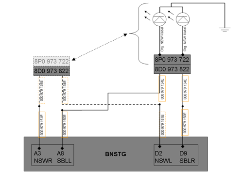

Hier nochmal die PIN-Umbelegung am Bordnetz-STG:
http://foto.arcor-online.net/.../1440_3463373132643839.jpg
Die Skoda TFL haben 7,5W - ich denke der Seitentausch NSL/RFS ist da nicht zwingend erforderlich.

Ohne die Codierung Seiten- und Funktionstausch NSL/RFS können die Seitenblinkerausgänge bei meinem gar nicht als TFL aktiviert werden!

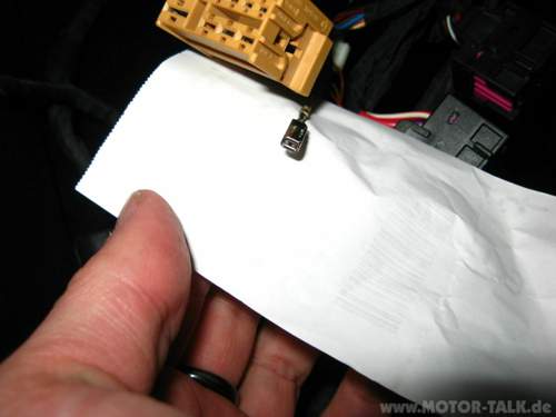

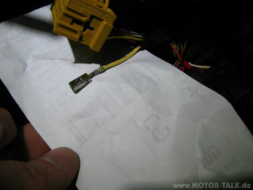

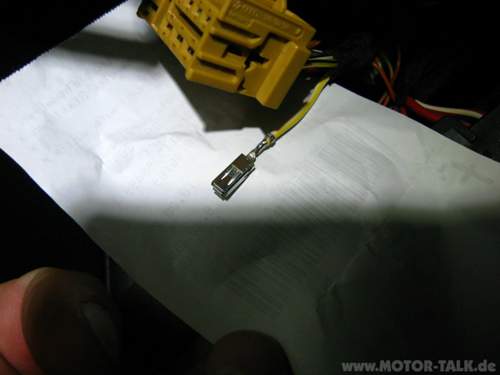

Die Kontakte, die Bnstg-seitig an den Leitungen der NSW dran sind (ab Werk) entsprechen diesen Reparaturleitungen:
000 979 151E (2.8mm breit, 1.0mm²)
Die Kontakte, die man Bnstg-seitig für die Anschlüsse der Seitenblinker benötigt entsprechen diesen Reparaturleitungen:
000 979 150E (1.5mm breit, 1.0mm²)
Für die Kontakte der NSW-Leitungen GIBT es ein passendes Gehäuse:
8P0 973 722
dazu passt der Gegenstecker:
8D0 973 822
und für diesen benötigt man die Reparaturleitungen:
000 979 134E (2.8mm breit, 1.0mm²)
Damit kann man das ganze, wenn man entsprechende Adapter zusammenbaut im Fahrzeug plug and play zusammenstöpseln und wenn man es richtig macht auch einfach zwischen NSW-Ausgang und Seitenblinker-Ausgang umstöpseln

Hier mal ein Bild mit der Verkabelung, so wie ich das bei mir machen werde...
So kann ich den Anschluss am Seitenblinkerausgang vornehmen, ohne die Original-Kabelbäume zu beschädigen, da die Pins der NSW Verkabelung am Bnstg. direkt in das im Bild sichtbare Steckergehäuse passen 🙂 🙂 🙂
