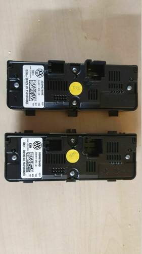

Hier die beiden Bedienteile. Das mit dem Endbuchstaben D ist ohne Sitzheizung. Ich habe noch ein Bedienteil mit Endbuchstabe C (ist auch mit Sitzheizung).
Und die "E" Variante hattest Du zum testen drin? Dann verstehe ich es echt nicht, weil sowohl die Hardware, wie auch die Software, Variante sind identisch mit Deiner original verbauten nur eben ohne Sitzheizung. Da dürfte es eigentlich keine Probleme geben. Aber warten wir noch die Codierungsüberprüfung / Änderung ab.

Hallo alle zusammen,
habe soeben die Codierung geändert. Zuerst hat mir das VCDS immer gesagt, Codierung akzeptiert, war aber nicht geändert. Nach mehreren Versuchen, habe ich das Bedienteil getauscht. Siehe da Codierung hat funktioniert. Das heißt, mit dem Chinabedienteil ließ es sich nicht umcodieren, mit dem Originalteil schon. Die LED´s für die Sitzheizung leuchten so wie es sich gehört.
Vielen dank nochmal an alle. Vorallem aber an Lighninman. Du hast was gut bei mir. Ich habe deine obere Codierung genommen und es funzt. Jetzt muss ich nur noch kontrollieren, ob die Sitze warm werden. Soviel Zeit hatte ich jetzt nicht. Werde berichten.
An alle die es noch vorhaben: Es ist machbar!!!
Meine Tochter wird Glücklich sein.

Ja, daß mit den China Clones ist immer so eine Sache. Manchmal wird halt zu schlecht kopiert 🙂 Es gibt dann wahrscheinlich auch Inkompatibilitäten mit der Software bzw. mit der Interaktion mehrere Steuergeräte. Beim E265 lohnt sich der Kauf in China meiner Meinung nach auch nicht. Das Bedienteil gibt es hier für ganz gute Kurse auf Ebay. Hab glaube meins damals für 49 Ocken geschossen. Mein Altes bin ich für 35 euro losgeworden. Kabel habe ich selber gebaut und Sitzheizung (=> Matten) hinten ist "abgefallen", weil ich eine komplette Sitzgarnitur "mit allem" verbaut habe.

So, Projekt "Sitzheizung hinten" ist abgeschlossen. Es funktioniert alles wie es soll. Unten ist nochmal der Link zu den von mir gekauften Teilen. Und nochmal für adi-1980: Das Bedienteil von Ali hat nicht funktioniert. Mit einem von ebay (3G0907049E) konnte ich entspechend codieren und alles ist ok.
