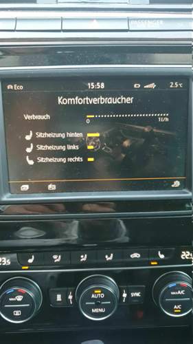

@Nudelsuppe2k schrieb am 21. Januar 2022 um 10:19:51 Uhr:
Anzeige der Sitzheizung wird weder vorne noch hinten im Display dargestellt.
Anzeige nur Luftausströmung und Temperatur.
Anzeige Sitzheizung
... Bei Komfortvebraucher okay.
Aber nicht im Klima Menü...

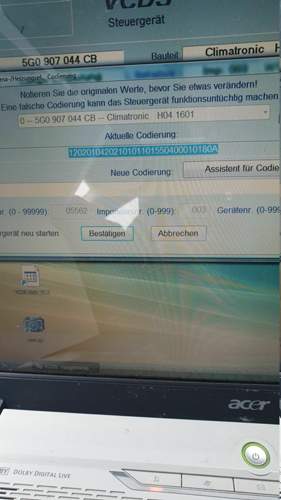

Das hintere Bedienteil zeigt die Temperatur an. Ich kann die Temperatur auch verändern. Das funktioniert ganz normal. Das Kabel ist Chinaware. Ich werde nochmal die Kontakte überprüfen. Hoffe, dass ich heute noch dazu komme. Wie erkenne ich ein Subsystem im Klima Stg? Bin leider bei VCDS noch nicht so fit. Ich kann es mir ja nur ab und zu mal ausleihen.

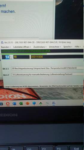

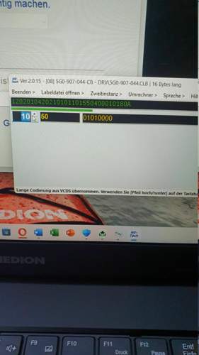

Die Codierung habe ich mir noch einmal angesehen. Im Stg 8 fängt Byte 14 erst bei 2-3 (Beschlagreduzierung) und Byte 4-7 (Luftsteuerung) an. Bei Byte 10 habe ich gar kein Bit, bei dem ich ein Häkchen setzen kann. Kann man das irgendwie über die Zahlenkombination ändern?

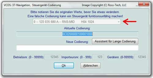

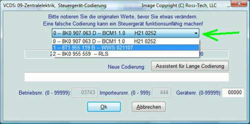

Anbei mal zwei Bilder, die ich aus dem deutschen VCDS Forum kopiert habe. Da wo ich den roten Pfeil hingesetzt habe, ist ein Stg OHNE Subsystem und bei dem Bild wo der grüne Pfeil ist, siehst Du eine Dropdownliste MIT den Slaves, die unter dem Haupt-Stg vorhanden sind. Das sind die Subsysteme.
Bei Dir muß also im Stg 08 eine solche Dropdownleiste sein, wo mindestens Dein hinteres Klima Stg angezeigt wird. Damit ist sichergestellt, daß die (LIN) Bus Verbindung vorhanden ist und auch funktioniert. Da Du aber die Temperatur hinten am Stg einstellen kannst, gehe ich schon davon aus, daß es als Slave im Stg-08 vorhanden sein wird.

Ja, man kann es direkt reinschreiben. Nur um Dir da helfen zu können, müßtest Du mal ein Screenshot von Byte 10 und 14 machen und es hier anhängen. Was in das Byte reingeschrieben werden muß, hängt von allen Bits (0-7) ab.

Hier die beiden Bilder von Byte 10 und 14.

Ob das hintere Steuergerät als Subsystem hinterlegt ist schaue ich nachher gleich nach. Muss noch zum Auto hinlaufen.
20220126
20220126
Das hinte Steuergerät ist nicht als Subsystem hinterlegt. Was kann ich tun?

@tujj4 schrieb am 26. Januar 2022 um 12:10:57 Uhr:
Ich gebe Dir heute abend die komplette Codierung durch. Die machst Du dann mit Paste & Copy ins leere Feld bei der Codiereingabe.
