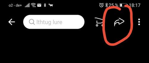

Ich weiß nicht, wie man in der Ali app was teilt......
@MarioS88 schrieb am 27. Februar 2021 um 18:05:27 Uhr:
Oben rechts ist ein Pfeil

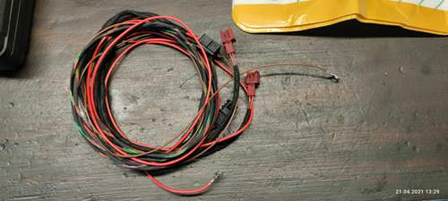

Ich hab ein Set mit dem Touchbedienteil jetzt bestellt. Berichte wenn ichs eingebaut habe
https://a.aliexpress.com/_vSOy8z

Bestellst du dann das was ich geschrieben habe? Irgendwie habe ich da ein mulmiges Gefühl, hab zwar auch 2 China LEDs aber irgendwie ist das was anderes. Nicht das der ganze Wagen abfackelt...
Ich schreibe grad noch mit dem Typen wo ich bestellt habe.

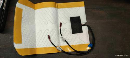

Ich denke mal das Ich von ihm dann nur die Matten und die Kabel bekomme. Das normale Bedienteil mit Sitzheizungstasten hatte ich damals mal schon nachgerüstet weil mein luftausströmer kaputt gebrochen war.
Bedenken habe Ich da nicht das was abfackelt.

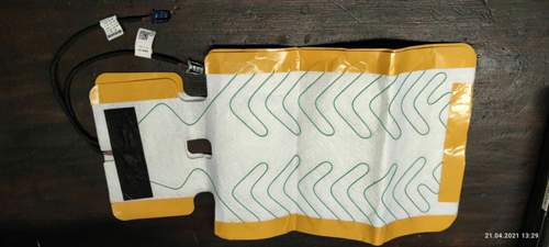

Die originalen Matten sind mit dem Leder vernäht. In der Reparaturanleitung von VW steht, dass bei Defekt die neuen Matten einfach unter die vorhandene Gelegt werden sollen. So würde auch die Nachrüstung erfolgen.
Wäre echt super, wenn du den Einsatz genau dokumentiert und hier beschreibst. Ich überlege auch das einzubauen.
Ich werde Fotos machen und die einzelnen Schritte erläutern
