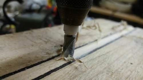

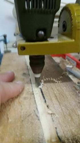

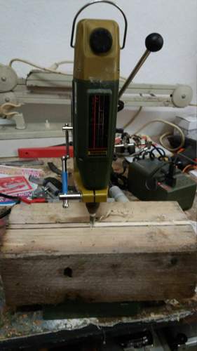

Hab ich mir endlich angefertigt fürs letzte Reifenwechseln.
Die Nut hab ich aber noch mal erweitern müssen (auf den Fotos nicht mehr zu sehen). Ich wollte dass der Falz noch mehr umschlossen wird.
Der 0815-Heber von Lidl/Aldi/Penny/wasweißich für 17,99 reicht nicht aus von der Höhe. Den hab ich auch.
Zumindest nicht Wenn du 18" Felgen hast.

Da kannste ja in Serie mit gehen.
@TheBlackPlus schrieb am 19. November 2017 um 13:50:47 Uhr:
Und reicht der jetzt mit dem selbst gemachten Klotz?
Ich hätte bedenken dass der Klotz nicht unter der Last reißt und wegbricht. Sieht aus wie Fichte?!

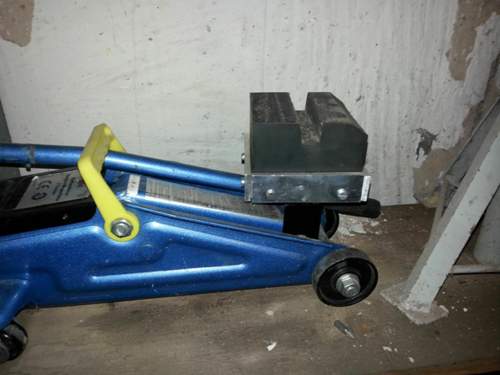

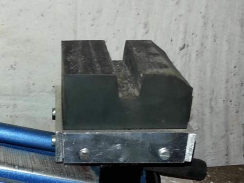

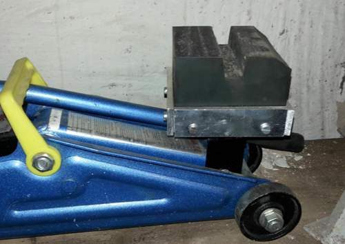

Ich habe es ähnlich gemacht, allerdings mit Gummiklotz. Der hohe Klotz für den Alhambra, der niedere für den Skoda Rapid meines Vaters.
Das Alumaterial stammt komplett vom Schrottplatz, gekauft für 1€.
Die Gummiklötze gibts in der Bucht.

Scheint der gleiche Klotz zu sein, den ich gekauft habe. Die Nut muss etwas verbreitert werden und die innere Kante (in Richtung Wagenmitte) etwas abgeschnitten, sonst drückt der Klotz gegen die Kunststoffverkleidung am Wagenboden. Die Nutbreite am besten direkt am Auto austesten.
Fichte ist es nicht. Ist viel härter und riecht auch anders. Nicht so harzig irgendwie. Wie breit die Nut letztendlich ist, kann ich mal ausmessen. Werde aber wohl erst morgen dazu kommen.
Jedenfalls hab ich den dicken schon paar mal oben gehabt mit dem Ding.
