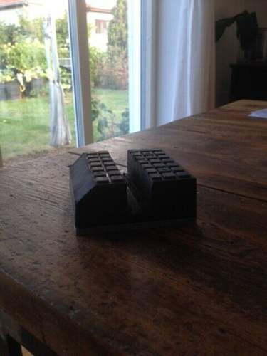

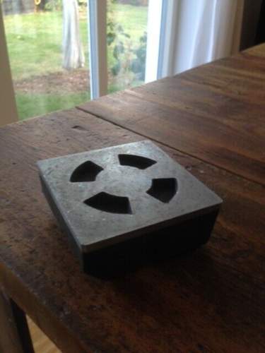

ich wollte noch kurz meine Lösung präsentieren.
Ich habe in einem großen Online-Versand einen Gummiklotz mit Nut und Metallplatte gefunden, die Öffnungen für den Teller des Wagenhebers hat.
Der Klotz wurde von mir noch mit einem Teppichmesser bearbeitet (Kante abgeschrägt, Nut erweitert) damit es passt. Ich habe damit gute Erfahrungen gemacht. Die Anschaffungskosten (Wagenheber, Drehmomentschlüssel, Gummipad) sind nach dem Dritten Wechsel wieder drin und es ist immer ein schöner Spass mit den Kindern am Auto zu arbeiten.

Suchtext "Gummiauflage Rangierwagenheber".
Ich habe eine, die unten eine kreisrunde Nut hat für die kleinen (standard) Rangierwagenheber und die vom Durchmesser so groß ist, dass die in den Teller eines größeren Rangierwagenhebers passt.
So sieht mein Ding aus und es leistet gute Dienste
Gummiklotz
Carpropads.com
Hier der Link zu dem, den ich habe. Passt wie gesagt auf beide üblichen Rangierwagenheberaufnahmen.

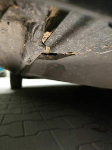

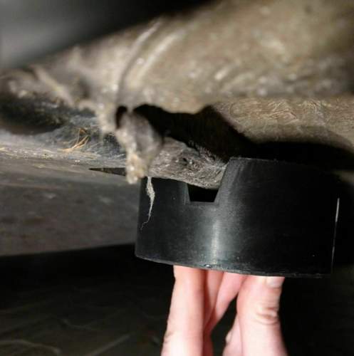

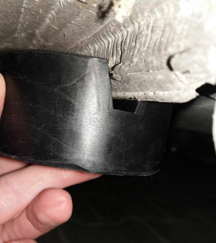

Hast du die Gummiauflage für den vorderen Falz bearbeitet/verbreitert? Ich habe mir auch diese Gummiauflage gekauft, aber leider passt die nicht auf den vorderen Falz, da dieser breiter ist als der hintere Falz. Hinten sitzt er sehr gut. Kein unlösbares Problem, aber ärgerlich wenn der Shop extra "Passt für:" angibt.

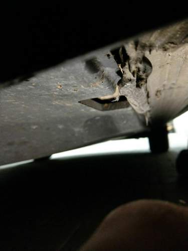

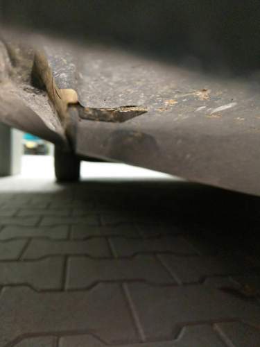

Hast du mehr Fotos vom vorderen Falz? Sieht für mich auch den ersten Blick so aus, als wenn der durch nicht fachgerechtes Aufbocken umgebogen ist.
Hier zwei Bilder. Sieht auf beiden Seiten ähnlich aus. Wenn es im originalen Zustand wirklich ein senkrechter nach unten stehender Falz/Blech ist, dann habe ich definitiv eine L-Form. Ärgerlich, da der Sharan 5 Monate alt ist und von mir noch nicht aufgebockt wurde. Beweisen kann ich natürlich nichts.
