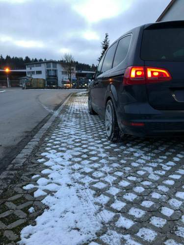

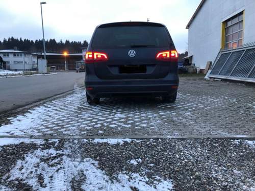

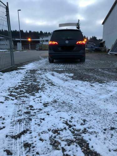

Ich würde gern noch ein Bild mittig von hinten haben, wo beide Felgen (l und r) zu sehen sind. So ca 10 m entfernt vom Fahrzeug. Ginge das? Mich würde hier die Optik interessieren ob die Kombi Reifen mit dem bereiten Heck rüberkommt. Danke euch.
Bei mir ist Winterpause nur mit 17 Zoll zur Zeit
@cruiserhh
Vielleicht helfen dir folgende Bilder was.
Montiert sind Winterräder 8,5x18ET30 mit 225/45/18.
+2

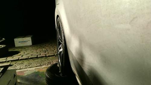

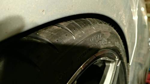

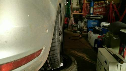

Meine 9,5"x19" ET35 mit 255er Reifen sahen die Prüfer als grenzwertig an. Mehr geht auch nicht. Ich komme aufgebockt mit der Felgenschutzkante an die Staubschutzkappe des Stoßdämpfers und auch wenn es nicht so ins Auge sticht, stehen die Felgen ja schon etwas raus. Die Prüfer waren aber bezüglich Abdeckung entspannt. Der, der es dann eingetragen hat, meinte nur gleich zu Anfang, dass man sich ja so eine Abdeckung vorstellen könnte, hat er dann in Gedanken wohl auch gemacht. Theoretisch steht die Lauffläche auf einer 8,0"x19" ET30 bei gleich breitem Reifen weiter raus als bei meinen, jedoch ist meine Felge halt breiter und die Felgenschutzkante steht aus dem Radhaus weiter raus.
Auf den Fotos ist ein 255er auf einer 8,5"x19" et30 zu sehen. Wenn er ausfedert, dann kommt die Felge knapp über 1cm weiter raus. Ich meine, dass es ca. 13mm sind.
