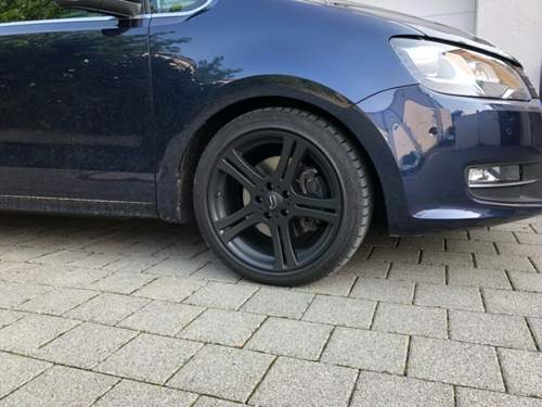

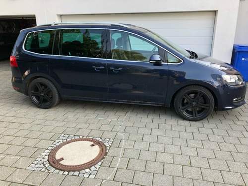

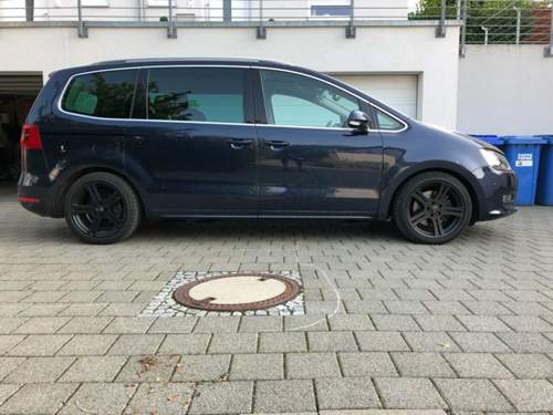

Hier mal ein paar Bilder von meinem Sharan.
Tieferlegung mittels H&R Federn 35/55mm-
Hinterachsfedern habe ich mit 20mm Federunterlage eingebaut damit eine leichte Keilform entststand.
Räder 8,5x18 ET30 mit 245/40/18.
