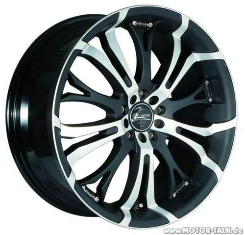

Mittlerweile gibt es jede Menge Auswahl in 18 - 20 Zoll. Wer will, schaue mal hier:
http://www.premio.de/reifen-komplettraeder/felgen.html
Mein Premio-Zentrum behauptet auch, Barracuda und Corniche sei (bei Einzelvorführung) kein Problem (8x18 mit 235/45 Bereifung).
Die Barracuda Tsunamee (vgl. Bild) wäre schon scharf 😁
s. auch unter: http://www.motor-talk.de/.../barracuda-tzunamee1-1-i203536712.html
Qualitätsprobleme mit Barracuda gibt es angeblich keine mehr.

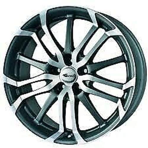

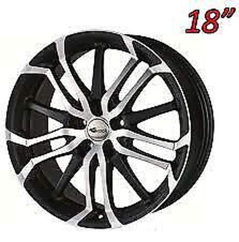

Alternativ kommt noch die Brock B 26 (3 Jahre Garantie) in Frage. Brock hat mir auch schon Vergleichsgutachten für eine Einzelabnahme überlassen.
Meiner kommt in INDIUMGRAU METALLIC.
Meinungen?
Erfahrungen mit Barracuda und/oder Brock?
