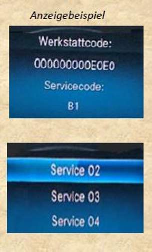

vielfach besteht der Wunsch, sich auf Serviceereignisse kostenmäßig vorzubereiten. Bei anstehenden Services ist es somit von Interesse, den Serviceumfang und die Art der Serviceinhalte, im Vorfeld zu erfahren.
Um dieses zu realisieren, werden folgende Informationen benötigt:
a) Wartungsinformationen aus dem MBUX KI
b) Aufstellung aller Service Wartungspositionen
Hierfür wurden entsprechende Unterlagen von mir erstellt, die über diesen Link abrufbar sind.
An dieser Stelle bedanke ich mich für die Unterstützung unserer Userin @Blonde. sowie für die umfangreiche Beratung von Users @dirk_aw, im Rahmen der Erstellung der Unterlagen.
Vergleichbarkeit von Servicerechnungen
Der Umfang eines Services richtet sich nicht nur nach der Laufleistung und dem Alter des Fahrzeuges, oder dessen Art (Benziner; Diesel; AMG A45; Automatik, 4MATIC), sondern auch nach der vorhandenen Sonder-/Zusatzausstattung (Z. B. Panoramadach, Anhängerkupplung) Das "ASSYST PLUS" Servicesystem, berücksichtigt auch diese Besonderheiten, bei der Ausweisung = Listung abzuarbeitender Servicepositionen bei Durchführung des angezeigten = "A" oder "B" Service im KI.
Ein weiterer Punkt ist die mögliche Kostenreduzierung durch den Fahrzeughalter, z. B. durch selbst beigestelltes Motoroel und/oder der Abwahl, des s. g. "ServicePlus", bei dem Serviceberater.
Als letzten Punkt wäre noch, der von Werkstatt zu Werkstatt unterschiedliche Stundensatz in € zu benennen, der mit der Anzahl der Arbeitswerte (1 AW = 5 Minuten, 60 Minuten = 12 AW) einer Serviceposition multipliziert wird.
Somit sind "A" oder "B" Servicekosten, aufgrund der o. g. Individualität eines Fahrzeuges, dem Stundensatz einer Werkstatt, sowie der ggf. erfolgten Kostenreduzierung durch den Halter, stets unterschiedlich. Folglich ist direkter 1:1 Vergleich geposteter Servicebelege, zu durchgeführten "A" Services bzw. "B" Services, in den seltesten Fällen möglich.

Auf welcher Basis wurde der KVA erstellt? Hast du ggf. der Werkstatt den Werkstattcode oder alternativ die anstehenden Servicepositionen (Siehe Bild) der Werkstatt benannt?
Fahrzeugalter: 3 Jahre (im Monat 10.2023)
Laufleistung ca. 45000 km (im Monat 10.2023)
Servicepositionen:
Service 1 = Service A (195 €)
Service 3 = Ölwechsel mit Ölfilter (Öl selbst angeliefert = Entsorgung 60 €)
Service 8 = Motor Luftfiltereinsatz erneuern (alle 75.000 km / oder 3 Jahre) = 55 €
Service 10 = Panorama Schiebedach Pflege = 40 €
Service 12 = Zündkerzen erneuern (alle 75.000 km / oder 3 Jahre) = 190 €
Service 25 = HA Ölwechsel 4MATIC (mit Code 809 (Modelljahr 2019), o. Code 800 (Modelljahr 2020), o.
Code 801 AEJ 20/1) alle 75.000 km / oder 3 Jahre = 135 €
Ich schätze somit mal die Kosten zwischen 650 - 700 € zzgl. MwSt.
wer_pa

Als ich den Werkstattcode ausgelesen habe stand im Display Service A , werkstattcode 000..5050, Service 01, Service 03.

Ich habe mir mal die anstehenden Arbeiten anhand deines Werkstattcodes angesehen.Tatsächlich ist nur ein Service A mit Motorölwechsel vorgegeben, warum auch immer.
Zu jedem Service, wird seitens MB ein s. g. "Digitaler Servicebericht" erstellt, in dem die durchgeführten Servicearbeiten dokumentiert werden. Lass dir für dein Fahrzeug alle bisherigen Serviceberichte ausdrucken, um zu sehen, was tatsächlich an Servicepositionen abgearbeitet wurde.
