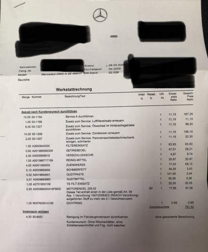

906 €
A
Aw
@Berlinertiguan
Warum wurde bei deinen A35 nicht das Öl im Hinterachsgetriebe gewechselt ?
Keine Ahnung, war scheinbar noch nicht dran. Habe mir auch ein zweites Angebot eingeholt, da war das auch nicht dabei.
Bei dir ist der AW ja noch günstiger. Nur 11,15 € zu 14,90 € in Berlin. Das macht 33% Hauptstadtaufschlag! Und nur 97 € für das Motoröl, hier wollen sie 200 € haben. Verstehe die Preispolitik nicht.
Wo wohnst du? Vielleicht sollte ich mal meinen nächsten Urlaub in deiner Gegend machen und den Wagen dort zum Service bringen 🙂

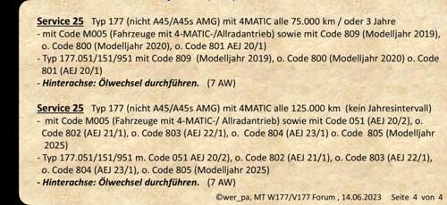

@eMac_man
Gute Frage.
Um dieses zu eruieren, würde man die Codeangaben der Fahrzeugausstattung benötigen, siehe Anhang.
wer_pa

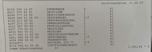

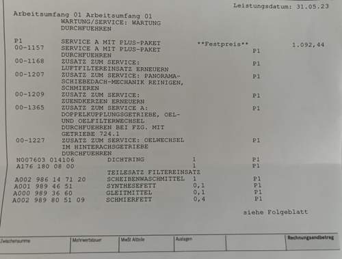

Rechnung ist da. A-Service für den A45s nach 36 Monaten. Inkl. Plus-Service (keine Ahnung warum) und Öl der Werkstatt.
Wie schon mal erwähnt, habe ich einen Komplettpreis bekommen. 1092,44 EUR plus Steuer -> 1300 EUR
@Halema
..... Inkl. Plus-Service (keine Ahnung warum).....
Besten Dank für die Rechnungsstellung.
Der s. g. "Service Plus" = 3 AW, wird grundsätzlich bei einem Serviceauftrag mit eingestellt. Damit der "Service Plus" nicht durchgeführt wird, muss dieser bei einer Servicebeauftragung extra bei dem Serviceberater abgewählt werden. "Service" Plus Inhalte, siehe Bildanhang.
wer_pa
