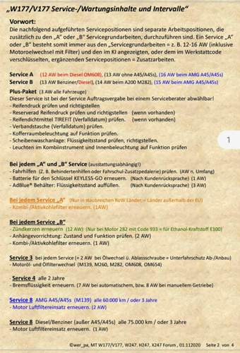

@Olafderschneemann schrieb am 17. August 2021 um 13:11:00 Uhr:
Luftfilter nach 4 Jahren hat mir gerade heute Früh der Freundliche gesagt
Laut MB Service Info
alle 60.000 km / oder 3 Jahre - Motor Luftfiltereinsatz erneuern.
@Olafderschneemann
@Pelo
Service 8 AMG A45/A45s (M139) alle 60.000 km / oder 3 Jahre - Motor Luftfiltereinsatz erneuern. (2 AW)
Service 8 Diesel/Benziner (außer A45/A45s) alle 75.000 km / oder 3 Jahre - Motor Luftfiltereinsatz erneuern. (1 AW)
wer_pa
Danke lieber @wer_pa
Aber am Ende ist für mich der KFZ Meister maßgebend wenn der sagt 4 Jahre dann ists für mich ...........
Oder ists am Ende so ...... Der Lehrer lehrt mit Müh und Fleiß dem Schüler was er selbst nicht weis
Für mich erst mal egal ob nach 3 oder 4 Jahre da ich mir nen Pipercross Sportluftfilter rein gemacht habe
