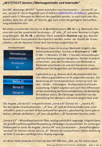

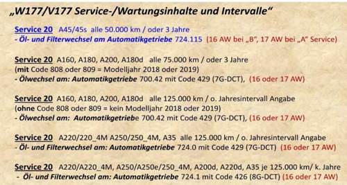

Frage hätte ich noch an euch.. wie schaut es mit Getriebeöl wechsel aus? Offiziell angeblich zwischen 60.000 tsd- 100.000 tsd je nach Fahrweise und der Kunde entscheidet das ganze?
ich fahre einen V177 200d mit 8 Gang DKG von Nov. 2019. jetzt 155.000 KM und habe gerade den Service B gehabt.
Es wurde kein Getriebeöl gewechselt.
Die Motor-Getriebe Kombination ist ein Traum! Nix Ruckeln oder harte Gangwechsel. Alles Butterweich bis heute Top!
Beim 8G DCT Getriebe, ist das Intervall mit "alle 125.00 km" vorgegeben.
wer_pa
Bild #211499582
Zitat:@gtiPfeiffer schrieb am 30. April 2025 um 15:20:44 Uhr:
ich fahre einen V177 200d mit 8 Gang DKG von Nov. 2019. jetzt 155.000 KM und habe gerade den Service B gehabt.Es wurde kein Getriebeöl gewechselt. Die Motor-Getriebe Kombination ist ein Traum! Nix Ruckeln oder harte Gangwechsel. Alles Butterweich bis heute Top!
Das Getriebeöl hätte bei 125.00 km gewechselt werden sollen.
wer_pa
Bild #211499588
Danke für eure Hilfe & Unterstützung !
Zeigt der Wagen dir an wenn er das haben möchte.
Wenn Wartung fällig ist kommt eine Meldung und wenn Getriebeöl mit gemacht werden soll steht da statt A dann zum Beispiel A5.
