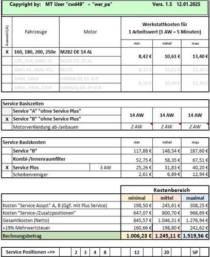

Hallo Zusammen,
mein erster große Service B steht bald an.
Ich habe von Mercedes ein Unverbindliches Angebot erhalten.
-Service B mit Plus-Paket durchführen € 566,40
-Luftfiltereinsatz erneuern € 100,30
-Bremsflüssigkeit erneuern € 126,08
-Ölwechsel im Doppelkupplungsgetriebe € 320,86
-Zündkerze erneuern € 231,89
Baujahr: 2018
Kilometer: 73.000
Gehört das alles wirklich zum Service B oder sind das nur zusätzliche empfehlungen es mit machen zu lassen damit die mehr Kohle verdienen?
Weil über € 1.300,00 für eine A-Klasse finde ich schon ordentlich.

Passt schon, siehe Bild 1, hierbei Annahme Benziner mit dem M282 Motor = A180/A200/A250e
Baujahr: 2018, Kilometer: 73.000

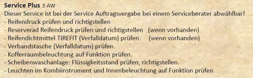

Um die genauen Kosten und den Serviceumfang zu ermitteln, würde man noch den s. g. Werkstattcode und den Servicecode benötigen, bzw. alternativ, die im KI gelisteten Servicepositionen (Siehe Bild 2). Ergänzend hierzu, die Art der Motorisierung.

Du kannst die Servicekosten reduzieren, indem du das Motoröl beistellst (Wenn die Werkstatt dies zulässt), sowie den s. g. "Service Plus", bei Servicebeauftragung beim Kundenbetreuer abwählst und selbst durchführst (Siehe Bild 3)
