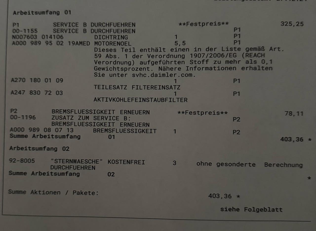

Hier die Rechnung.
Das einzige was mir aufgefallen ist: Es wurde beim Öl 229.51 eingefüllt. Bei meinem alten Händler wurde immer 229.52 eingefüllt.
Laut Mercedes ist aber beides freigegeben.

Es wurde beim Öl 229.51 eingefüllt. Bei meinem alten Händler wurde immer 229.52 eingefüllt. Laut Mercedes ist aber beides freigegeben.
Korrekt

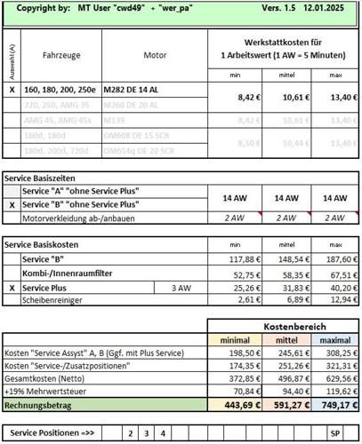

Anbei die Vergleichsübersicht
wer_pa
Vergleichsübersicht
wer_pa
SK1
SK2
