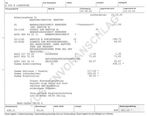

Hier ein aktueller Kostenvoranschlag für den Service B1 bei meinem A250e mit Zusatzarbeit Bremsflüssigkeitswechsel (Öl beigestellt und Service Plus abgewählt). Finde das Angebot recht hoch und werde mich wohl nach Alternativen umschauen.
Kostenvoranschlag
Ich zahlte 676,-€ inkl. NAVI-Update und Öl etc. Deshalb finde ich es nicht zu hoch.
@flxgblr
Besten Dank = 1x "Daumen hoch" für den KVA.

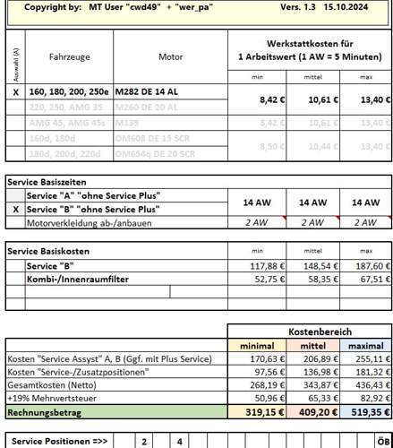

Der AW Satz mit 13,25 €, sowie die Teilepreise, liegen im oberen Bereich.

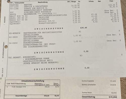

Hier die Rechnung für den Service B1.
Gesamt 519,39 € ohne Plus Service.
KVA der alternativen Werkstatt war 618€ ohne Plus Service.
@Kaguffelkopp
Besten Dank = 1x "Daumen hoch" für die Rechnungsstellung. Der Betrag liegt im bekannten Rahmen.

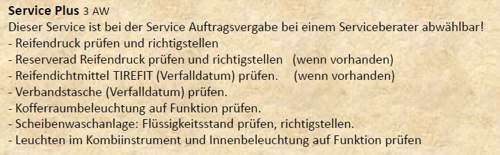

Warum hast du dann den Service Plus (3 AW = 34,50 €) nicht vollständig bei Auftragsvergabe abgewählt?
Siehe Bild
wer_pa
Service Plus

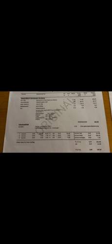

Für meinen ersten Service vom W177, B1 bei ~15k km, ist jetzt mein Kostenvoranschlag angekommen.
Wenn ich diesen mit den anderen hier so vergleiche, scheint er in der Norm zu liegen.
