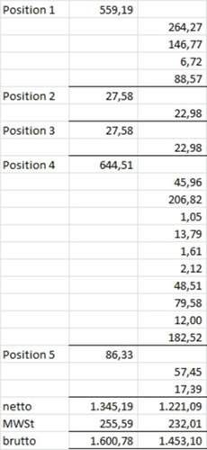

Ich würde mich freuen, wenn jemand das folgende Angebot für den ersten Service B beurteilt, der sich damit auskennt. Namen, usw. sind geschwärzt. Punkte, die mich stutzig machen habe ich gelb hinterlegt.
Konkret soll ich ca. 1.600,- € Brutto zahlen für Service B inkl. Spülen & Auffüllen des Automatikgetriebes. Motoröl ist 228.51 LT, jedoch bekomme ich das zum halben Preis. Auch andere Dinge wie Gurtprüfung, Reifendruckprüfung, Wischwasser, Filterpaket erscheinen mir unnötig.
@ruffy85 - Ich verstehe das ganze Angebot nicht. Zudem ist die Werkstatt zu teuer. Im Detail:
Zu jeder Position gibt es eine vermeintliche Positions-Gesamtsumme, die einzelnen Preise ergeben aber nicht diese Summe. Beispielsweise Position 1 mit 559,19, während die Summe der Arbeit und aufgeführten Teile insgesamt 506,33 ergibt. Oder was soll bei beispielsweise Position 2 das Ausweisen von zwei Preisen? In die Gesamtsumme von 1600 Euronen fliessen übrigens nicht die Einzelpreise ein, siehe Dateianhang. Für mich ist das Angebot nicht verständlich.
Zudem finde ich den Preis je Arbeitswert mit 11,49 bzw. den errechneten Preis pro Stunde mit 137,88 sehr hoch. Ich habe mehrere Angebote eingeholt, mit Preisen zwischen 8,35 und 10,85 bzw. 100,20 und 130,25.
Die Teilenummer vom Filterpaket ist die Nummer für den Ölfilter. Den Preis empfinde ich als sehr hoch. Oder es soll ein Gesamtpaket aller Filter, d.h. inklusive Innenraum- und Luftfilter, die ich im Angebot nämlich nirgends sehen kann, sein? Aber dann passt die Nummer eigentlich nicht.
Und natürlich kann man Reifendruck und Gurte selbst prüfen sowie Wischwasser selbst auffüllen.
Ruffy85 angebot
Doch, es gibt diese Filterpakete in unterschiedlichen Ausführungen und Umfang.
In Position 1 ist der Motorölwechsel mit 4 AW schon enthalten. Dieser ist bei Pos. 4 erneut mit 45€ aufgeführt.
Gurte, Luftdruck und Ahk prüfen habe ich abgewählt. Die 2 Pollenfilter selbst getauscht.
Preise für den Getriebeölwechsel decken sich 1 zu 1 mit meiner Rechnung.
Ein AW lag bei 8,5€ netto.
Würde da auf alle Fälle nochmal Nachhaken. Mein Kostenvoranschlag war 200€ höher als die Rechnung am Ende.

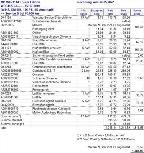

Ich habe bei meinem Vito Tourer nun jüngst den Service B durchführen lassen. Das Motoröl 229.71 habe ich angeliefert. Unter'm Strich hat es 1287 Euronen gekostet, siehe Anhang.
W447 Vito Tourer Kosten Service B
Hui, 10l 236.17 original MB gibts bei eBay für knapp 130€, dann werd ich wohl beides anliefern. 🙂
Ich weiß nicht, ob das so klug wäre bzw. täte ich vorab fragen. Mein Kenntnisstand ist, dass das Getriebeöl aus Faß ins Getriebe gepumpt wird bzw. das ein Einfüllen aus Flaschen nicht möglich ist. Mag aber falsch sein.
Nee, das siehst du richtig.
Exakt deine Liter Flaschen in den ÖlSpender zu füllen und nur dein angeliefertes Öl zu verwenden ist beim Getriebeöl ein unverhältnismäßig hoher manueller Aufwand und in Frage zu stellen. Zumal man ja vorher nie weiß, was der Kunde da überhaupt anliefert. Da müsste ich ja den Spender vorher erstmal leer machen, damit’s nur deine Ölsorte in den Spender schafft und nicht mit anderen Sorten vermischt wird.
Die Herkunft dieser angeblichen Original Öle aus dem Internet ist meiner Meinung nach teilweise zweifelhaft. Das ist bereits an der Teilenummer erkennbar, das diese Produkte teilweise nicht für den deutschen Markt hergestellt wurden.
Intern kann oder will man uns als Händlern auch nicht sagen, warum angeblich originales Öl frei im Internet verfügbar ist und dann eben noch für teilweise sehr wenig Geld.
