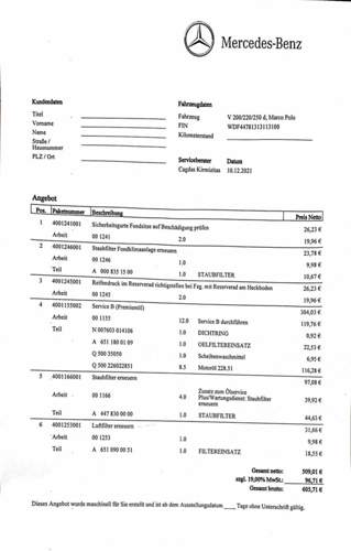

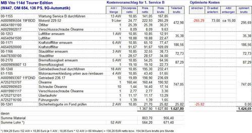

Mein W447 Vito Tourer (EZ 07.2019) hatte bei Kauf im März diesen Jahres knapp 20.000 km auf der Uhr, mittlerweile sind es knapp 40.000 km. Vor Übergabe wurde vom MB-Händler auf meinen Wunsch hin noch ein Service gemacht, so dass der nächste Service, also der 1. Service B, bei 60.000 km voraussichtlich im Herbst 2022 fällig sein wird.
Obgleich noch einige Monate Zeit ist, habe ich mir von der Nutzfahrzeug-Niederlassung der autorisierten MB-Werkstatt, bei der ich in der Vergangenheit schon meinen W639 habe warten lassen, heute einen Kostenvoranschlag geben lassen.
Nach dem ersten Schock über den Preis von mehr als 1600 Euronen brutto habe ich die Preise für mich besser lesbar in ein Excel-Sheet übertragen. Anschliessend habe ich mich durch die 17 Seiten dieses Threads gelesen und nach Möglichkeiten der Einsparung respektive Optimierung gesucht.
- Das Motoröl könnte ich selbst anliefern, was aus Erfahrung bei dieser Werkstatt auch kein Problem darstellt. Original Mercedes 5W30 229.52 ist beispielsweise hier https://www.bandel-online.de/...synthetik-synthetisch-bluetec.html?... für etwa 1/4 des aufgerufenen Preises erhältlich.
- Die Eigenanlieferung des Getriebeöl verbietet sich wohl, da es, wie hier zu lesen, nicht aus Kanistern verfüllt wird.
- Die Überprüfung der Sicherheitsgurte bekäme ich wohl selbst noch hin.
Aber das war's dann wohl auch schon an Optimierungsmöglichkeiten. In Summe würde der Spass dann immer noch mehr als 1400 Euronen brutto kosten.
Ich hänge mal das Sheet mit der Kalkulation an und bitte um Feedback. Was im Detail ist überteuert? Oder ist das mittlerweile die Normalität?
fragt der HHH1961
W447 Kostenvoranschlag für 1. Service B
Staubfilter erneuern bekommst du selbst auch noch hin.
Öl für fast 30€ pro Liter wäre ich wie du auch nicht bereit zu zahlen.

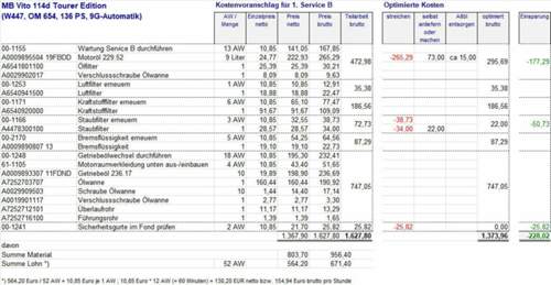

Stimmt, zumal das nicht sooo relevant sein dürfte hinsichtlich Garantie oder Kulanz. Einsparungspotential beim Staubfilter ist rund 50 Euronen. Gibt es von verschiedenen Anbietern (Kolbenschmidt, Mann, Mahle, Febi Bilstein) ab 15 bis 22 Euronen mit Versand, schaut hier https://www.idealo.de/.../22523.html?... . Differieren die Filter in der Qualtität, hat da jemand Erfahrung oder einen Tipp?
Beim Luftfilter hingegen ist kaum Einsparungspotential gegeben.
Ich hänge eine aktualisierte Kostenübersicht an.

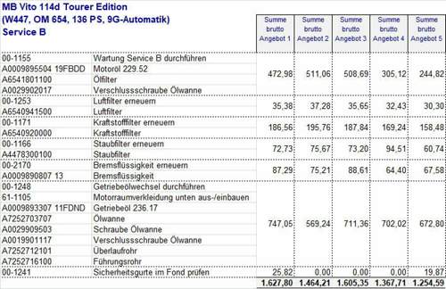

Ich habe mir mal Kostenvoranschläge von umliegenden MB-Vertragswerkstätten geben lassen. Der teuerste ist fast 30% über dem preiswertesten, siehe Anlage.
Bei nr. 4 würde ich nochmal prüfen, ob 229.52 Öl benutzt wird oder 228.51.? 305€ brutto klingt sonst sehr wenig. Wenn wir mal von gut 30€ netto je Liter Öl ausgehen bei 9l, die verfüllt werden.
Ich kann dir jetzt nicht sagen, wo wir da liegen würden. Bin kein Serviceberater.
Anbieter Nr. 4 schrieb "LKW Motoröl 5w-30" zu 12,27 Euronen netto je Liter. Könnte in der Tat nur 228.51 sein.
Anbieter Nr. 5 hat tatsächlich 228.51 zu 7,10 Euronen netto aufgeführt, da werde ich nochmal nachfassen.
Bei beiden dann auf jeden Fall nochmal nachfassen…
Nach wie vor steht im WIS dazu: „bei Verwendung von Motoröl der Spezifikation 228.51(LT, 5W30) oder 229.31 reduziert sich das Wartungsintervall auf 30000km.“
Wem das reicht gerne… Das 0W-20 nach 229.71 wie ab Werk wird vermutlich keine Werkstatt beim Ölwechsel einfüllen.
