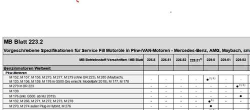

@wer_pa Ich habe allerdings schon mehrfach erlebt, dass die MB-Vertragswerkstatt das falsche Öl eingefüllt hat. Aktuell beim M270 in der Familie ist laut Servicebericht MB229.52 drin und eine Restlaufstrecke von 25tkm eingestellt. Diese darf bei dieser Spezifikation nur 15tkm betragen.
(Da gehört MB229.5 rein! Der Wagen schafft im Jahr nur 10tkm, deswegen habe ich keinen Wechsel verlangt, der Wagen wurde so gekauft.)

Wenn das "Falsche Öl" auf der Rechnung ausgewiesen ist, dann trägt letztendlich die Werkstatt die Kostenverantwortung.
Es gibt aber auch andere Fälle (:-))
https://www.motor-talk.de/forum/falsche-kuehlfluessigkeit-t7940790.html?highlight=wer_pa#post69358728
wer_pa
MB Öl Vorgaben

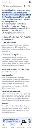

Habe ich so auch nicht benannt. Meines Wissens wurde von einem Defekt an einem Motor, der aufgrund einer und von MB abgelehnt wurde, bisher noch nicht berichtet.
Dieses kann natürlich verschiedene Ursachen haben und ist als allgemeiner Freibrief, somit ungeeignet. Das seit Jahren gepanschte/-gefakte Betriebsstoffe in den Umlauf gebracht werden, ist allgemein bekannt.
https://ennoventure.com/blogs/how-to-identify-fake-engine-oil/#:~:text=Rapid%20Engine%20Performance%20Issues,authenticity%20of%20the%20oil%20used.
wer_pa
Bild #211639523
Absatzkorrektur
Habe ich so auch nicht benannt. Meines Wissens wurde von einem Defekt an einem Motor, aufgrund einer seitens MB ermittelten abweichenden Ölqualität, bisher noch nicht berichtet.
