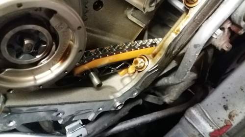

Freitag vor einer Woche ging die gelbe Motorlampe an. Dann zum Sternchen gefahren um den Fehler auszulesen.
Angezeigt wurde : Steuerzeiten stimmen nicht - oha
Da dann ein wiederkehrendes Klick vom laufenden Motor zu hören war, meinte der Meister, stehen lassen.
Nun nahm das Schicksal seinen Lauf : s.a. Bilder
Steuerkette und Kettenspanner anschauen war die Devise. Da der Motor quer liegt mußte er ausgebaut werden. Kette war Ok, Zahnräder auch, Kettenspanner ??
Die gelbe Plastikführung welche rund um die Kette ist, hatte sich in 1000 Teile zerbröselt.
Ein nun erstellter Kostenvoranschlag betrug ca. 3500 €
Zwischenzeitlich hatte der Meister die Angelegenheit nach Berlin gemeldet, wegen Kulanz. Berlin hat bei der Laufleistung von 140.000 Km abgelehnt.
Daraufhin habe ich die Sache in Maastricht gemeldet - warte noch auf Antwort.
Neuer Anruf vom Meister:
Er hatte mit einem Sucher in die Ölwanne geschaut, hier waren gelbe Partikel von der Kettenschiene zu sehen. Also Ölwanne ab, geht so nicht da die Glocke vom Getriebe darüber ist. Also Getriebe trennen, Ölwanne ab und Öl tauschen. Zusätzliche Kosten plus 1000 €.
Am 11.2. steht das Fahrzeug nun 7 Werktage in der Werkstatt. Ich hoffe morgen wieder fahren zu können. Schätze nun die Endrechnung auf bis oder über 5000 €.
Aus Kulanz wurde bisher der Leihwagen genehmigt.

gab es eine Angabe der Ursache? Frisst das Long Live Öl den PVC- Schrott auf?
Gute Fahrt
moin,
nein bisher noch nicht wirklich.
Vermutet wird das der Kettenspanner mal versagt hat.
@Mitbuerger schrieb am 11. Februar 2019 um 14:30:24 Uhr:
Gibt es ein sogenanntes "Long-Life"-Motorenöl bei MB ?
Live ... ist nur ... dass es dem bb10 bei nur 140tkm die Kettenschiene zerlegt hat !!!
