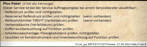

Im Netz finde ich dazu folgende Angaben, was das "Plus" beinhaltet:
Beim PLUSPaket sind zusätzlich zum ASSYST Wartungsservice folgende Leistungen inklusive:
• Wir überprüfen Scheibenwischer, Scheibenwaschanlage und Wischerblätter.
• Wir bringen alle Laufräder und das Reserverad auf den empfohlenen Reifenluftdruck und kontrollieren das Verfallsdatum des Reifendichtmittels TIREFIT.
• Wir prüfen die Reinigungsanlage, die Einstellung und die Leuchtweitenregulierung der Scheinwerfer.
• Wir kontrollieren die Kofferraumbeleuchtung.
• Wir testen alle Kontrollleuchten im Kombiinstrument und im Innenraum."
Sorry, aber das sind alles Positionen, die ich stets SELBST kontrolliere (bis auf die Einstellung der Scheinwerfer), daher für mich absolut "unnötig". Vielleicht interessant für Fahrer, die ihr Auto weniger pflegen oder es mehr als "Gebrauchsgegenstand" ansehen...

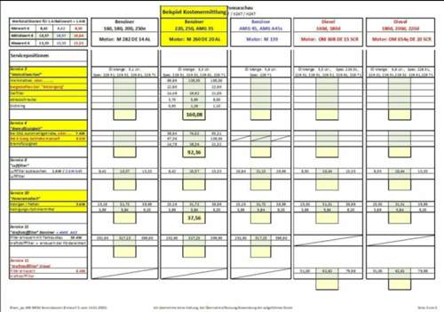

Wenn man die HU/AU Kosten = ca. 130 € abzieht, bleiben noch ca. 1520€ übrig.
Ob dieser Betrag angemessen ist, könnten wir leicht nachprüfen, wenn du den Werkstattcode oder die einzeln gelisteten Servicepositionen posten würdest.
Des Weiteren wäre eine Kostenreduzierung von ca. 130€ möglich, wenn du das Motoröl (gemäß MB Spezifikation) selbst beistellst und den s. g. "Service Plus" (Siehe Bild 5) bei Auftragsvergabe abwählst und die Prüfpunkte selbst durchführst.

@wer_pa schrieb am 16. Januar 2023 um 16:13:04 Uhr:
@Horizon
Für meinen A3 Service inkl AU/HU soll ich 1650€ zahlen in Berlin am Salzufer.
Das ist doch nicht mehr normal
A220 4matic 02/2020 BJ, ~ 35000 km, Benziner
wer_pa
Folgt, wenn der Termin durch ist.
Danke für den erneuten Hinweis

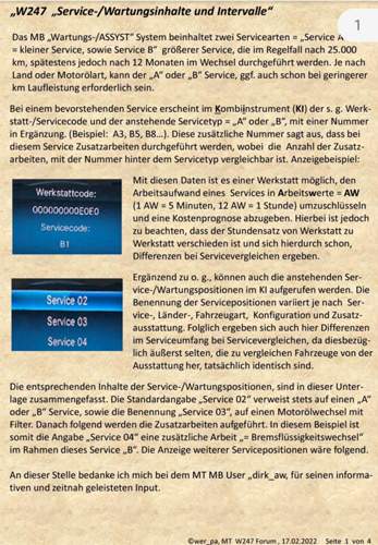

Also ich musste letztens für den Service A3 bei meinem A250 714€ ohne Plus Paket zahlen.
@Melih_64
Servicekosten sind leider selten direkt = 1:1 vergleichbar (Siehe Bildauszug 1), da zusätzlich auch noch die Möglichkeit besteht, dass Motoröl beizustellen und den s. g. Service Plus (Siehe Bild 3), bei der Servicebeauftragung abzuwählen. Allein hierdurch, kann es schon zu nicht direkt erkennbaren Kostenunterschieden von ca. 130 € kommen.
wer_pa

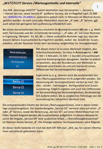

Was bedeutet Service 01?
Meine Interpretation:
Service 01 = Service A
Service 02 = Service B
wer_pa
