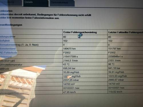

habe mal meinen Fehlerspeicher ausgelesen und unteranderem stand der Abgasgegendruck Sensor drin (Siehe Anlage). Sind das die beiden Sensoren die vor und nach dem DPF verbaut sind?

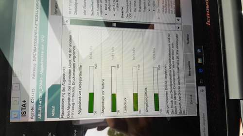

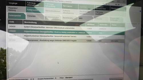

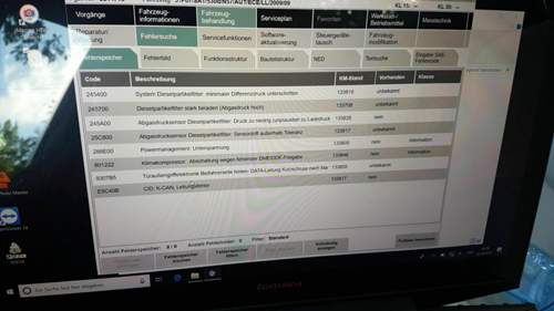

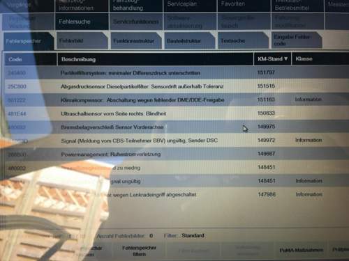

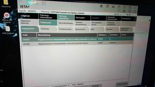

Hallo, ich war gestern beim Tüv und habe die ASU nicht bestanden da ich Fehler im Speicher habe (Bild 1) danach habe ich den FS gelöscht und hatte 0 Fehler, dann Regeneration angestoßen und gefahren. Nach der Regeneration wieder Fehlerspeicher ausgelesen und es sind wieder Fehler vorhanden. Diese Fehler lassen sich auch nicht mehr löschen bzw. Kommen sofort wieder, sogar ohne das man den Motor startet (Bild 2).
Ich habe vor jetzt den Sensor zu Wechseln, blos welcher ist es von den beiden?

Alternativ könnte man den Stecker vom Bauteil abziehen und den Fehlerspeicher auslesen.
Oft ist dieser defekt BMW 13627805152
03
https://www.leebmann24.de/.../?...
...Grundsätzliches: RG hat - entgegen anderen Diagnoseprogrammen - den Vorteil, dass man nach Anklicken der Fehlerzeile Hinweise zu Randbedingungen der Fehleraufzeichnung, weiterer Fehlersuche und Reparatur bekommt.
In diesem Fall ist es aber eventuell nicht zielführend.
Beide "übriggebliebenen" Fehler werden bei Motorstillstand registriert, da dann die Signale von
- Abgasdrucksensor vor Turbine
- Abgasdrucksensor vor DPF
gegen das Signal des Umgebungsdrucksensors (sitzt untauschbar in der DDE) gecheckt werden.
Idealerweise sind die Druckwerte aller 3 Sensoren bei Motorstillstand gleich dem tatsächlichen Umgebungsdruck - geringfügige Abweichungen sind erlaubt.
Die "alte" Fehlertabelle zeigt "245400" und "245700" - diese Fehler widersprechen sich aber diametral.
Der Abgasgegendruck des DPF kann nicht einerseits zu hoch und andererseits zu niedrig sein.
Dazu muss man wissen, dass bei den EUR5-Motoren der DPF-Differenzdruck gegenüber dem Umgebungsdruck ermittelt wird und nicht per Differenzdrucksensor wie bei den neuen Motoren.
In RG gibt es ein Prüfverfahren: "ABL Umgebungsdrucksensor" - das würde ich zuerst machen.
Wär ja auch zu einfach mal unten rechts Prüfplan berechnen anzuklicken.😉
Ja ich bin noch nicht ganz fit im RG aber jetzt habe ich den Prüfplan kennen gelernt 😉 danke...
Jedenfalls habe ich heute die Sensorwerte angesehen und habe festgestellt das der Abgasdruck vor Dieselpartikelfilter etwas aus der Reihe tanzt, kann ich dann davon ausgehen das dieser der Auslöser ist?
Habe den Sensor dann abgenommen, den Stecker durchgepustet und den Schlauch einer Sichtprüfung unterzogen (könnte getauscht werden).
Alles wieder zusammengebaut und den FS gelöscht. Nach einer kurzen Probefahrt hatte ich keine Fehler mehr. Wäre ja zu schön wenn es so bleibt. Morgen lese ich den Speicher nochmal aus wenn dann noch immer keine Fehler sind werde ich schnell zum Tüv fahren 🙂 . Wenn nicht, werde ich den Sensor inkl. Schlauch tauschen.
