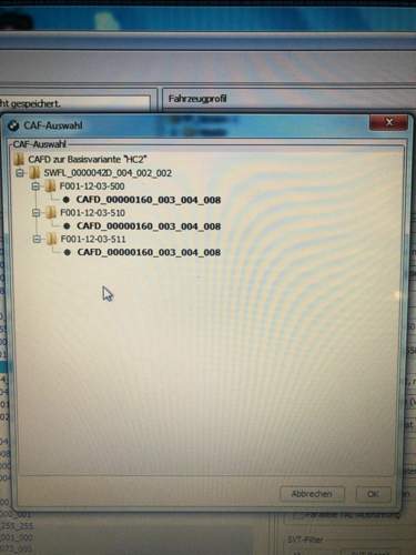

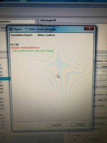

Ich habe Problem mit mein HC2 Habe Sww nachgerüstet leider bekommen ich das Steuergerät nicht richtig codiert. Habe es bereits mit ganz neuen Daten geflasht was auch erfolgreich abgelaufen ist allerdings kann ich immer noch nur Cafd aus dem Jahr 2012 zuweisen und bekomme Fehlermeldung beim codieren.
Hat einer Idee dazu?

Da ist dein Flash nicht richtig gewesen.
Das letzte Update für HC2 kam mit F010-16-03-504, CAFD_00000160_003_004_023. Ohne Flash bekommst du das gebrauchte HC2 nicht codiert, hatte ich letztlich erst bei einem User hier im Forum.
Das heißt noch mal flashen mit Psdz Daten aus 2016? Oder sollte es auch mit den neuesten funktionieren?
Mit den neusten Daten flashen und cafd zuweisen.
Hallo!
Tja, HC2 ist schon manchmal etwas tricky Dank der doppelten Signierung.
CU Oliver
@Danielewi4 schrieb am 26. Februar 2020 um 19:17:39 Uhr:
Um welche Baureihe geht es? Du hast versucht CAFD von F01 Baureihe zuzuweisen. Hast du 5er GT?
