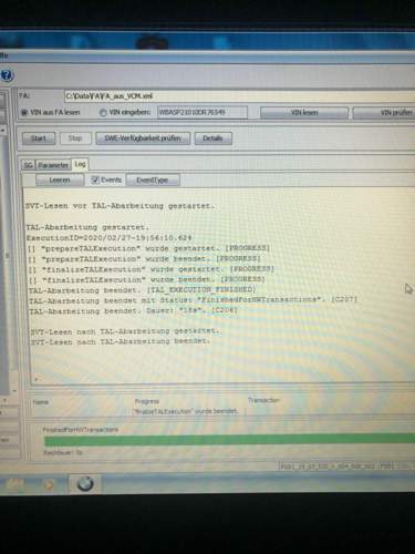

Ich hab heute noch mal versucht mein Hc2 zu flashen. Es steht am Ende zwar das es erfolgreich war allerdings ist komisch, dass erst eine Zeit von 8 min berechnet wird und der Vorgang nach 30s fertig ist. Hat einer noch ne idee?

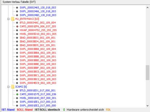

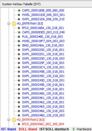

HU1
HU2

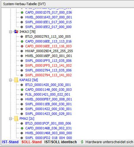

IHKA
Dei roten Einträge zeigen an das für die jeweilige ECU ein iLevel-Update vorhanden ist. Sprich es gibt ein Softwareupdate.

1. Warum gibt es denn dann die Headunit2 zusätzlich zur ersten Headunit (die 63 in Klammern verrät mir doch, das es sich bei den beiden Einträgen um die gleiche ECU handelt)?
2.Muss das Softwareupdate denn in meinem Fall unbedingt gemacht werden? Ich meine das bedeutet dann ja "flashen" was ich aktuell mit den PSDZ-Lite nicht kann...?
3. Oder sollte ich lieber einen älteren Satz PSDZ-Lite suchen die zu meiner Bau I-Stufe passen (15-11-502)?
Christian
Deine IHKA will er laut Berechnung Updaten, das passt so..
Deine HU, in dem Fall das Entrynav will er ERSETZEN..
Unten steht doch Blau Ist-Stand, also was aktuell verbaut ist, und Rot Soll-Stand was anhand der Daten verbaut sein sollte..
Verbaut ist ein Entrynav, verlangt aber das Entrynav2..
Also stimmt mit den Daten was nicht, eventuell ein kleiner Fehler im VCM da du es dort ausgelesen hast..
Unter Lesen ECU sollte alles anders aussehen, weil dort die verbauten Steuergeräte ausgelesen werden und nicht was im VCM an Steuergeräten steht..

E-sy... zeigt dir beim IHKA nur an das eine neue Cafd und SWFL verfügbar ist. Hat primär mal nix damit zu tun ob eine Codierung gemacht werden muss.
Die Abhängigkeit welches Steuergerät auf den geänderten Fa codiert werden muss würde eine Berechnung einer Tal anzeigen😉
@Naglmeier schrieb am 2. März 2020 um 11:13:22 Uhr:
