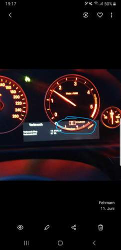

Ist es eigentlich möglich, das man sich auch den aktuellen Verbrauch in den BC codieren kann?Jedes mal über das Geheimmenü zu gehen ist nervig.
Wenn ja, wo würde ich es finden?

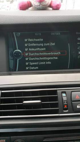

Geh mal unter Einstellungen
Info Display
und setz den Haken bei Momentanverbrauch.

Hab nur das CIC von 2010. Bei Dir ist es aber schon das NBT verbaut.

Die Einstellung hast du trotzdem, hast geschaut?
Mal schauen ob ich nachher noch schaffe, ansonsten morgen. Aber bisher war mir da nix aufgefallen. Und bei mir kam damals (auch nach Update bei BMW (Anfang 2018)) immer nach dem Durchschnittsverbrauch die Durchschnittsgeschwindigkeit.
Ich mein jetzt aber nicht den Blau umrandeten Bereich. Sondern den Bereich zwischen den Zeigern.
Hast bei Einstellungen geschaut?
Nein mach ich morgen.
Nein, der Punkt Momentanverbrauch taucht bei mir nicht auf. Kann nur über Analoge Zusatzanzeigen den Momentanverbrauchsbalken an und aus schalten.
Evtl. das codieren?
KOMBI/3008/PIA_Einheiten/Funktionen/KI_PIA_MVERBRAUCH -> aktiv
