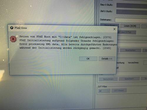

Hallo zusammen, ich möchte auf dem Mac per Bootcamp esys betreiben. Leider kommt folgender Fehler. Kann mir jemand helfen?
37561a9c-8bed-4aeb-a9b3-83229a4365c0
hast Du denn die Psdz Daten ( full oder light) in den Ordner kopiert oder verlinkt?
Habe light, wie verlinkt man es?
Den Ordner psdzdata ( aus deinen light-Daten) sammt Inhalt nach C:\data\psdzdata kopieren. Wenn schon ein Ordner vorhanden, diesen überschreiben.
Das habe ich schon gemacht
