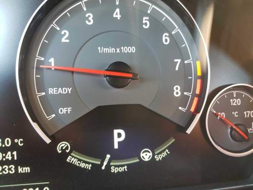

Dank Forum und "Atzebmw" habe ich meine Tachoprobleme gelöst 🙂
ich will aber noch Fahrwerk und Lenkrad auf Comfort codieren sobald ich das Auto starte kommt wieder Sport / Sport - kann mir jemand dabei helfen?
Img-20190623-wa0002
