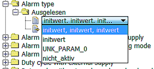

Hallo zusammen, habe letztens bei mir u.a. das FZD hochgezogen auf aktuellen Stand. Seit dem gibt es die Einstellung für alarmtyp US nicht mehr,
FZD / 3001 LIN - SINe / Funktionen / Alarm type : US
Hat jemand evtl. Denn Vergleichswert in HEX? Würde es dann so mal probieren.
Oder weiss wo der Parameter gewandert ist ?
Gruss P

Findest du generell den Wert "Alarm_Type" nicht mehr oder den Einstellwert auf US bei Alarm_Type?
Ich nehme an Letzeres.
ECE hat den Wert=91
US hat den Wert=08

ja genau letzteres.... Werde es mal mit dem HEX Wert probieren, ob da klappt.
Oder jemand eine alternativen Lösungsvorschlag?
