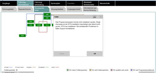

Ich mache es mal als neue Frage und neue Antwort. Ich bekomme alle Steuergeräte angespielt, aber keines von ihnen hat wohl Fehler hinterlegt, was wirklich nicht sein kann. Dazu bekomme ich die "Das Programmiersystem konnte nicht initialisiert werden." Fehlermeldung
Hatte gestern mal danach gegoogelt, bin aber auch nicht wirklich weiter gekommen.
Fehlerspeicher1
Gleich wird der Thread geschlossen, so wie alle wo das Thema behandelt wird!
Die Meldung mit dem Programmiersystem ist ganz normal, wenn man ISTA nur zum Fehler auslesen eingerichtet hat, also einfach ignorieren.
Und zu den Fehlern.
Manche Fehler werden auch automatisch gelöscht, sobald die Zündung AUS/AN geschaltet wird.
Evtl. sind deswegen bei dir keine Fehler vorhanden.
Edit:
Das einzigste was mich wundert ist, dass auf deinem Bild wenig Steuergeräte angezeigt werden.
Also mein Auto ist einigermaßen gut ausgestattet und hat 30 Steuergeräte.
Auf deinem Bild sieht es aber wie höchstens 10-15 SG aus.
