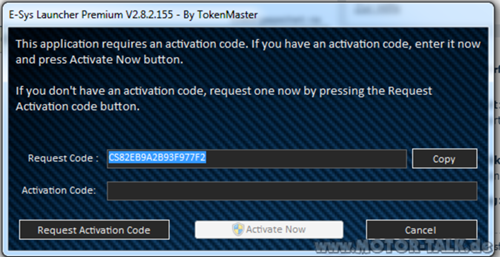

ich habe das esys launcher premium 2.8.2 build 155 installiert, aber das Programm verlangt die Aktiverungscode.
Weißt vielleich jemand was kann ich mach?
Vielen Dank im Voraus.
