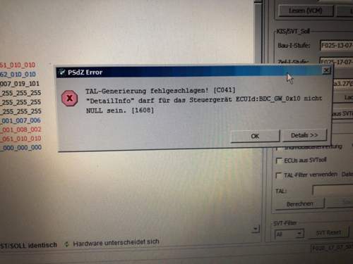

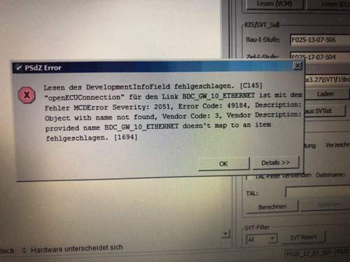

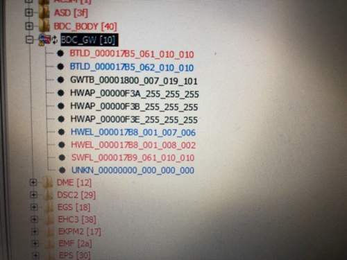

Hallo! Kann mir jemanden sagen was bedeutet diese Fehler. BDC_GW ist beschädigt (Programmier Abbruch) und ich kann TAL nicht berechnen das ist eine F15 Bj 2013. Danke im Voraus

Hallo!
HWEL passt nicht, das müsste eh angeglichen werden. Unkwn als SWFL? Wer war denn da schon mal dran?
CU Oliver
Danke Oliver für schnelle Antwort. Ich war nur dran, aber konnte ich nichts machen. Wie kann ich wieder gut machen?
