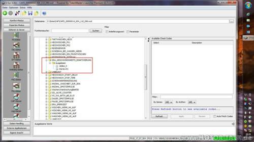

habe noch 2 Fragen zum kodieren:
1) möchte über JBBF 3000 SRA_GESCHWINDIGKEITS_DEAKTIVIERUNG
Die Xenonreinigung für Geschwindigkeiten ab 10 km/h deaktivieren.
Muss ich statt 160 nun 10 oder AH reinschreiben?

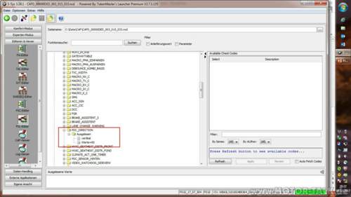

2) Wie / Wo kann ich die PDC Ansicht um 90 grad drehen. Habe irgendwas mit *_horizontal in Erinnerung, kann es aber nicht mehr finden. Kann mir jemand hier weiter helfen, bzw. einen Link senden?

PDC_Direction im CIC, 3001 EBOX.

Leider komme ich mit beidem nicht weiter.
zu 1)
es gibt dort zwei editierbare Felder: im ersten kann ich zwischen "160 km/h" und "nicht aktiv" umschalten.
im zweiten steht "01" drin. Sehe ich es richtig, dass ich dort stattdessen meinen Wert, also die "9" eintragen muss? (siehe 1. Foto SRA)
zu 2)
ich finde den Eintrag im "HU_NBT" zwar, kann aber nur den Parameter "PDC_DIRECTION" von "vertikal" auf "horizontal" umstellen. Leider wird auch nach dieser Kodierung das PDC Bildchen noch vertikal angezeigt. Funktioniert das nur mit dem alten HU_CIC? (siehe 2. Foto PDC)

Meinem Wissen nach kann man beim F10/11/07 die SRA nicht ab einer anderen Geschwindigkeit als den 160kmh deaktivieren, lässt sich nicht programmieren, hatte ich auch schon versucht…
Habe sie daher ganz ausgeschaltet
