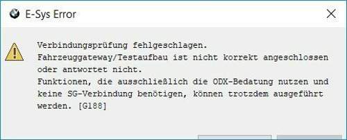

Hi, bekomm E-Sys einfach nicht mehr zum Laufen (s. o.).
Könnte mir jmd. eine funktionierende Kombi aus E-Sys und den pszdata zukommen lassen? (PN)
Nur um auszuschließen, dass meine Daten defekt sind.
Biete gerne auch meine Versionen an (E-Sys 3.30.1, 3.28.1, 3.26.1 und pszdata "lite" 61.5, 62.4, 56.4) als Ausgleich/Tausch an.
Wenn auch das nicht klappt, ist mein Stecker oder das Kabel def.??
I-Level ist F010-15-07-504. (meine 56.4 ist daher einen Tick zu alt, aber mit den neuen Versionen kommt immer die erwähnte Fehlermeldung >:-(
Danke! Chris

@Chris_Rgbg. schrieb am 27. September 2017 um 13:07:48 Uhr:
Danke! Chris
Das sieht aber mehr nach einem Verbindungsfehler aus.
Hast du auf deinem Rechner irgendwo die ZGWSearch.exe?
Damit könntest du erstmal allgemein testen, ob die Verbindung zum Auto steht.

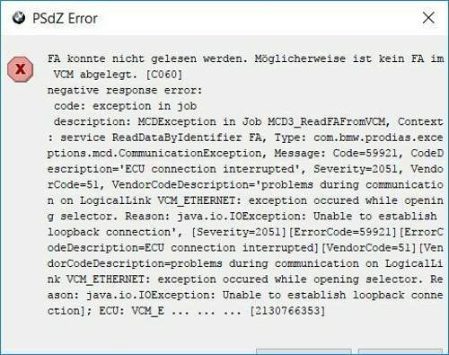

@atzebmw:
Danke für alle Tipps, zumindest E-Sys 3.26 läuft nun wieder und Verbindung klappt auch!
"ZGWSearch.exe" fand ich leider nicht, aber Oli meinte in einem anderen Post, das bräuchte man ohnehin nicht (irgendwo auf S. 207).
Nun gibt's Probleme mit den psdzdata:
Ordner sind alle richtig, auch die Pfade sind korrekt angegeben und ich habe alle Daten aus dem entpackten Ordner "v.62.4_PSdZData_Lite" nach C:\Data\psdzdata\ kopiert.
Trotzdem erscheint die Fehlermeldung "FA konnte nicht gelesen werden." ...
Die Fehlermeldung erscheint auch, wenn ich ein älteres PSdZData-Paket nehme (auch das 56.4-er, das aber für meinen neuen/aktuelle F11 zu alt ist)!
Was könnte verdreht/falsch eingestellt sein? Dass ich drei defekte PSdZData-Pakete habe, scheint auch unwahrscheinlich ...
Danke für jeden Tipp, auch wenn ich weiß dass Fragen dieser Art manche schon langweilen! (Hab wirklich rückwärts gelesen und auch gegoogelt (aber auch hier z. B. steht nicht vielmehr: http://www.oliverhaas.net/bmw/bmw-e-sys-installieren-und-codieren.html)
Christoph

@Chris_Rgbg. schrieb am 30. September 2017 um 11:16:28 Uhr:
Christoph
Richtig, die ZGWSearch braucht man nicht, wenn sonst alles funktioniert. Aber um die Verbindung zu testen und das Programm als mögliche Fehlerquelle auszuschliessen ist dieses kleine Miniprogramm ganz sinnvoll.
Wenn in der ZGWSearch die IP angezeigt wird, weiß man, dass das Kabel i.O. ist und prinzipiell eine Verbindung mit dem Rechner besteht.
Zu deinem Problem.
Hast du dich via VIN verbunden und die richtige Baureihe ausgwählt beim Start des Launchers und beim verbinden mit E-sys?
