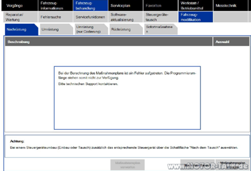

ich habe mir das ganze ISTA+ inkl. den SDP Dateien installiert. Fahrzeug Test funktioniert soweit. Sobald ich auf Fahrzeug-Modifikation klicke, erhalte ich die Meldung
"Bei der Berechnung des Maßnahmenplans ist ein Fehler aufgetreten. Die Programmierumfänge stehen somit nicht zur Verfügung.
Bitte technischen Support kontaktieren"
Version: ISTA-D 4.07.13 Standalone SDP 4.07.11
Kann mir jemand weiterhelfen?
Danke schon mal
Grüsse
Daniel

@sicos79 schrieb am 26. September 2017 um 16:22:51 Uhr:
Danke schon mal
Grüsse
Daniel
Welches Interface?
Icon oder Ethernet.
Gruß Manfred
