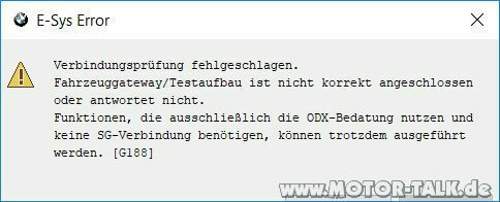

Mein Problem: Ich bekomme die Fehlermeldung "Fahrzeuggateway ... antwortet nicht oder ist nicht korrekt angeschlossen". Was könnte der Grund sein?
Einen Defekt der Hardwareverbindung schließe ich aus (LAN-Kabel und Adapter stecken fest und korrekt).
Liegt's an der E-Sys oder psdzdata-Version??
Hab folgendes schon alles probiert:
psdzdata 61.5, aber auch 62.4
E-Sys 3.27, 3.28 und schließlich auch 3.30 ...
Sind evtl. irgendwelche Daten fehlerhaft?
Ist der Laptop (auch neu) falsch eingestellt? Firewall o. ä. ist aus. Fehlt irgendwo ein Haken bei den Einstellungen des LAN-Adapters?
Oder fehlen doch irgendwelchen kleinen BMW-Zusatz-Tools?
Bin für jeden Tipp dankbar!
Christoph

versuch den mal einschlafen zu lassen, bzw. Für 15-30 min abschließen, und dann starte mal die zündung /motor und schließe erst dann das kabel an.

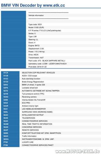

I have a F10 from 2016 , the car has some options know i would love to know if i can code LDW without having the switch or the vibrator in the steering wheel without getting errors l.. I know actualy you dont need the switch because you can code it always on.. If i get the lines and traincles in the combi and Hud without errors that is enough for me.. I am verry new with coding and im scared of doing something wrong..
Thank you

Do you have the coding paramater for the ldw coding? Please don't code it with a modified VO. For your car (BY 2016) the LDW is part of driving assistent and due to this dependencies you would get errors wirth other ecus.
CU Oliver

Oliver.. i have binn reading this threath for hours now and i am on page 140 , i have coded some little things like blinkers in Hud and high beam assist without problems . I have the latest psdzdata: 3.62.4 I have a working E-Sys 3.28.1 and ISTA-D 4.06.31 .I am very new to coding so this is not so easy for me. No i dont have the coding parameter.
Can you help me , is it possible to code the LDW without errors if i dont have the on of switch and no vibration with the options that i have in my car ?
Thank you
