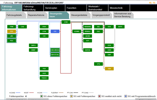

ich habe eine große Problem bis jetzt nie gehabt habe und ich glaube das jemand hat so was gesehen.
Ich habe meine Navi $609 Premium map updated, am ende Navi muss neu gestartet werden und beim neuen Start etwas unbekannt ist passiert und jetzt sind halbe Optionen von iDrive weg.
Es Fehlt Navigation, Office, Connected Drive and Telephone.
I habe versucht mit ISTA/P zu codieren oder programmieren aber ohne Erfolg, es geht nicht.
Hier sind paar Fotos von meine Problem.
Vielleicht kann mir jemand helfen...
Bmw-f10-cic
Bmw-f10-swfl
Caf
+5
@atomantmk schrieb am 15. August 2017 um 13:45:41 Uhr:

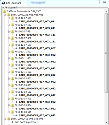

Wenn ich es richtig verstanden habe, hast du Mapupdate gemacht und dabei CIC abgeschossen.
GLaube eher du hast es mit ISTA/P beim Programmieren abgeschossen, bzw abgebrochen.
Ich würde an erster stelle die passenden psdzdata suchen die zu deinem Fahrzeug Ist - Ilevel passen und dann mit Esys nur CIC Flashen. Anleitungen gibts haufen im Inet.
Zerschossen ist passiert beim CIC neu starten, ich habe versucht mit ISTA zu codieren aber immer kommt NOT EXETUCABLE.
Soll ich beim flaschen alles von CIC anhacken und ganze CIC Flaschen?
Vielleicht unvollständige Daten oder falsche Daten beim Update?
Nur update von Navigation hab ich gemacht, kein Programmierung oder sonst.
Ich meine ja falsche oder unvollständige Daten beim Update
Es kann aber auch bei einer schwachen Batterie passieren (selbst erlebt bei einem Tacho)
Hier ist die Anleitung, genau nach der Anleitung vorgehen
Hallo!
Ihr wollt doch jetzt nicht allen Ernstes wegen einer zerdepperten CAFD das CIC neu flashen? Da reicht ein kleines cdDeploy. Und schon ist man statt in 1h in 3 Minuten fertig.
EDIT: die korrekte CAFD wäre im Übrigen die CAFD_000000F9_007_003_111
CU Oliver
Der Guru hat gesprochen wie gerne würde ich dein Wissen haben zu dem Thema 🙂
Hallo!
Um ein kleines Pfuschen der vorhandenen SVT kommt man zwar nicht drum herum, aber das ist ja nun in ein paar Sekunden gemacht. TAL berechnen, cdDeploy für CIC nehmen und ab dafür. Das Berechnen ist das, was am längsten dauert, daher habe ich da mal 3 Minuten raus gemacht. Für ein cdDeploy geht die Kiste nicht in ein "PrepareVehicleForFlash" Modus, daher ist das schnell abgehandelt.

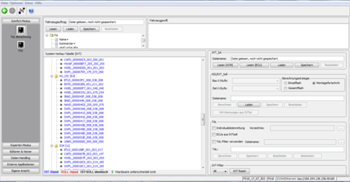

Hallo, wegen meiner Problem mit fast gestorbene CIC ich brauch noch paar Datei um erfolgreich zu flaschen.
Das ist von E-Sys:
TAL-Abarbeitung gestartet.
VCM Update: Automatische VCM-Aktualisierung ist deaktiviert. VCM wird nicht aktualisiert. [C197]
ExecutionID=2017/08/16-20:07:09.368
[HU_CIC - 63] - [Exception - HU_CIC - 63] Die SVK-Ist passt nicht zu den erwarteten SGBMIDs für das Steuergerät ECUId:HU_CIC_0x63. Erwartet (nur relevante Prozessklassen): [swfl_0000045d-008_038_008, swfl_0000042b-008_038_008, swfl_00000416-008_038_008, swfl_000003a6-008_038_008, btld_000003fc-008_038_008, ibad_00000440-008_038_008, swfl_0000045e-008_038_008, hwel_000000f7-001_040_040, swfl_0000053e-008_038_008, hwel_00000332-001_075_034, swfl_00000417-008_038_008, swfl_00000415-008_038_008, ibad_0000043f-008_038_008]; Vorhanden (nur relevante Prozessklassen): [hwel_000000f7-001_040_040, hwel_00000332-001_075_034, btld_000003fc-008_038_008, swfl_00000416-008_038_008, swfl_00000417-008_038_008, swfl_00000415-008_038_008, swfl_0000042b-008_038_008, swfl_0000045e-008_038_008, swfl_0000053e-008_038_008, ibad_0000043f-008_038_008, ibad_00000440-008_038_008, swfl_000003a6-008_038_008, swfl_0000045d-008_038_008, unkn_00000000-000_000_000]; Fehlende SGBMID(s): []; Überzählige SGBMID(s): [unkn_00000000-000_000_000].
TAL-Abarbeitung beendet mit Status: "FinishedWithError". [C207]
TAL-Abarbeitung beendet. Dauer: "29s". [C206]
