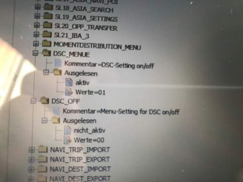

Weiß jemand von euch zufällig für was die 2 Sachen sind kann man von einem damit eventuell ESP sperren sprich damit man es nicht mehr ausschalten kann
Hatte leider keine Zeit es zu testen ?
