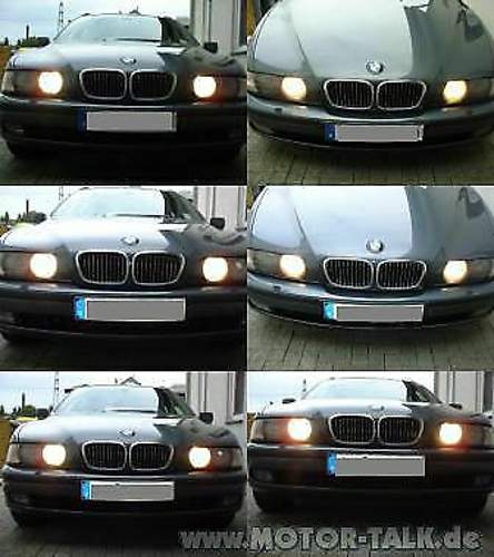

ich habe einen VFL mit Kurvenlicht...hat man die Möglichkeit das Abbiegelicht (die Linse im Scheinwerfer) als TFL zu codieren?
ich wollte das LED H7 einsetzen und die Kalt Warm Abfrage deaktivieren
Beim E60 ging es damals beim VFL
habe mal als Beispiel ein E39 gefunden
Img-9970
Hallo!
Geht soweit ich weiß nicht.
CU Oliver
