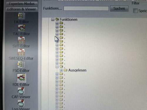

nach Update auf PsZData 59.4 kann ich jetzt zwar das NBT Steuergerät auslesen, dafür sind aber die Ordner leer..
kennt jemand das Problem ?
Bild-1
Hatte ich auch gehabt und es war bei mir der launcher es wurde das falsche Modell ausgewählt worden also bei mir
Mfg
welchen hast Du dann genommen ? ich habe drei vorliegen
Welches Modell möchtest du codieren
F10 535XD
Hast du auch f10 genommen ja nicht versehentlich ein anderes
beim öffnen von Launcher kann ich zwar den F10 auch auswählen, jetzt habe ich das Problem das wenn Esys offen ist und ich auf Verbindung gehe, es wird in der Auswahlliste kein Fahrzeug mehr angezeigt.. help

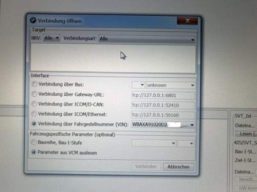

ich prüfe mal gleich, ich hatte bisher die Version Esys 32.3 und PszData 53.3 drauf, weil ich aber jetzt aktuell auf das neuere Model umgestiegen bin (535XD ez. 05.2013), konnte ich mit der Konfig die ich bisher genutzt habe, kein NBT auslesen.
Komischerweise Kombi und andere Sachen gingen, also habe ich jetzt auf Version 3.27.1 mit PszData 59.4 installiert. Habe den Launcher noch dazu genommen, aber wie gesagt, sobald die Verbindung aufgebaut wird habe ich eine leere Liste. Der Token von der Version 3.23 funktioniert aber auch mit der 3.27 ?
G/Z
leere dist-Ordner in c:/esysdata/psdzdata/mainsereries/F010/F010-16-07-507/odx
alles gemacht !
das Teil zeigt mir einfach nix an, bin am verzweifeln.....die VIN Nummer ist sichtbar, laut ZGW search Verbindung auch da, selbst jetzt mit der Version Esys 3.24 probiert, egal welche Version ich nehme immer das gleiche Ergebnis.
Installiere ich wieder die alte 3.2.3, kein Problem...die Verbindung ist wieder da, aber kein auslesen von NBT
am Bild sieht man es am besten
